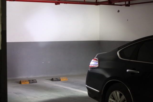

Kwam net dit plaatje tegen, ziet er eigenlijk zeer goed uit :tegek:. @Corné: is dit een beetje vergelijkbaar met wat jij ziet?
Foto komt overigens uit deze advertentie. Alleen van de prijs van $50 word ik niet zo blij, alhoewel het er in Euro's al weer een stuk beter uit ziet: €37.:jaja:
En de vraag is natuurlijk of dit geen "kapotte lamp" foutmelding oplevert. Hoe is dat bij jou?

Zo he, dat is fel! Ik zou geloof ik een beetje :sterretjes: zien na het achteruit inparkeren. En de hele straat zou wakker bij het achteruit inparkeren, denkende dat het daglicht reeds aangebroken was :D

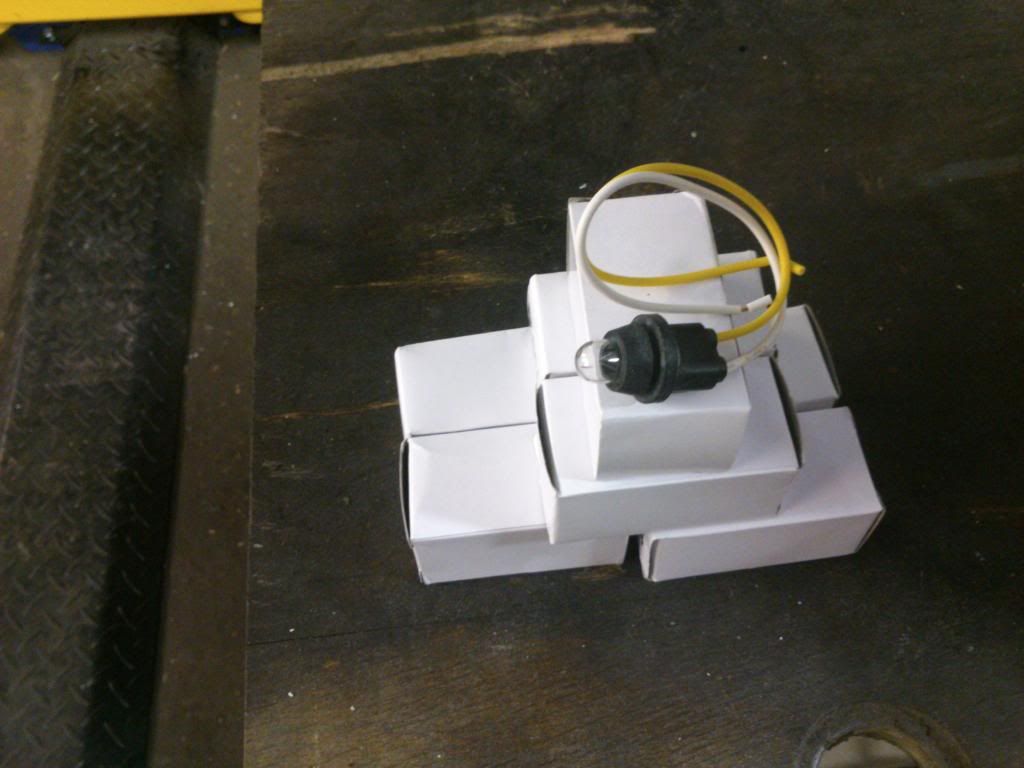

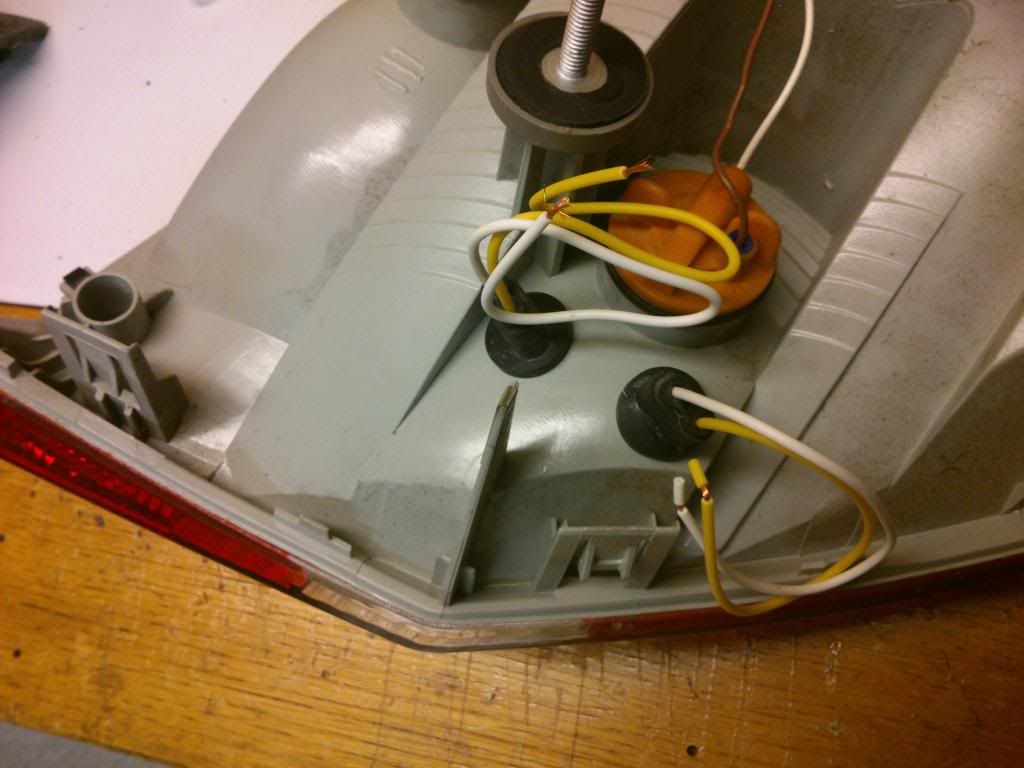

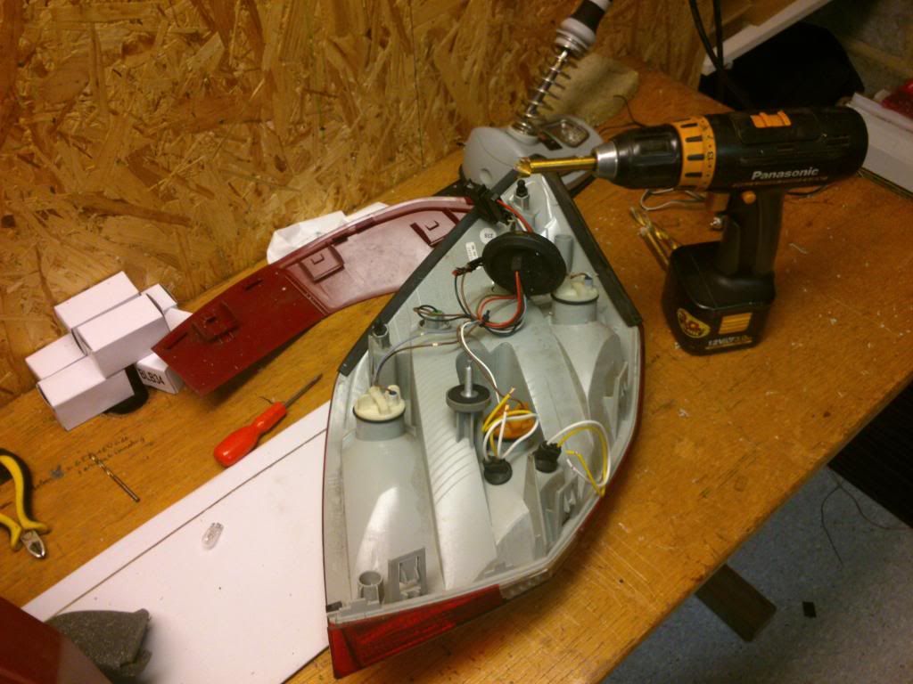

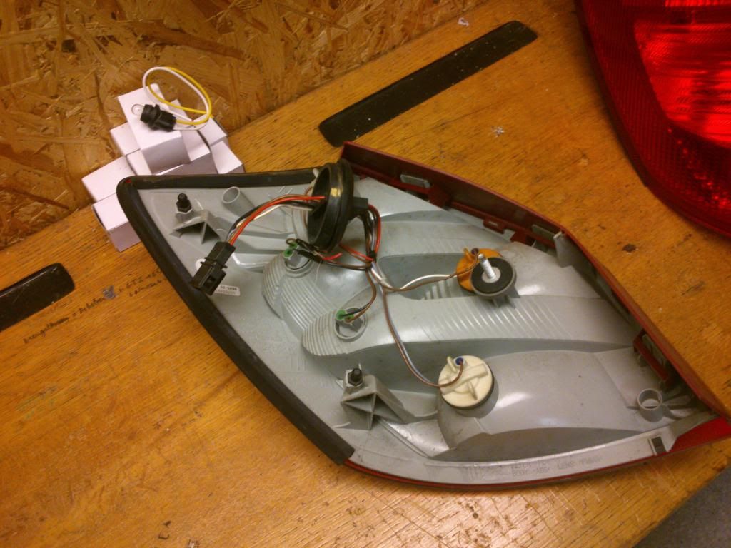

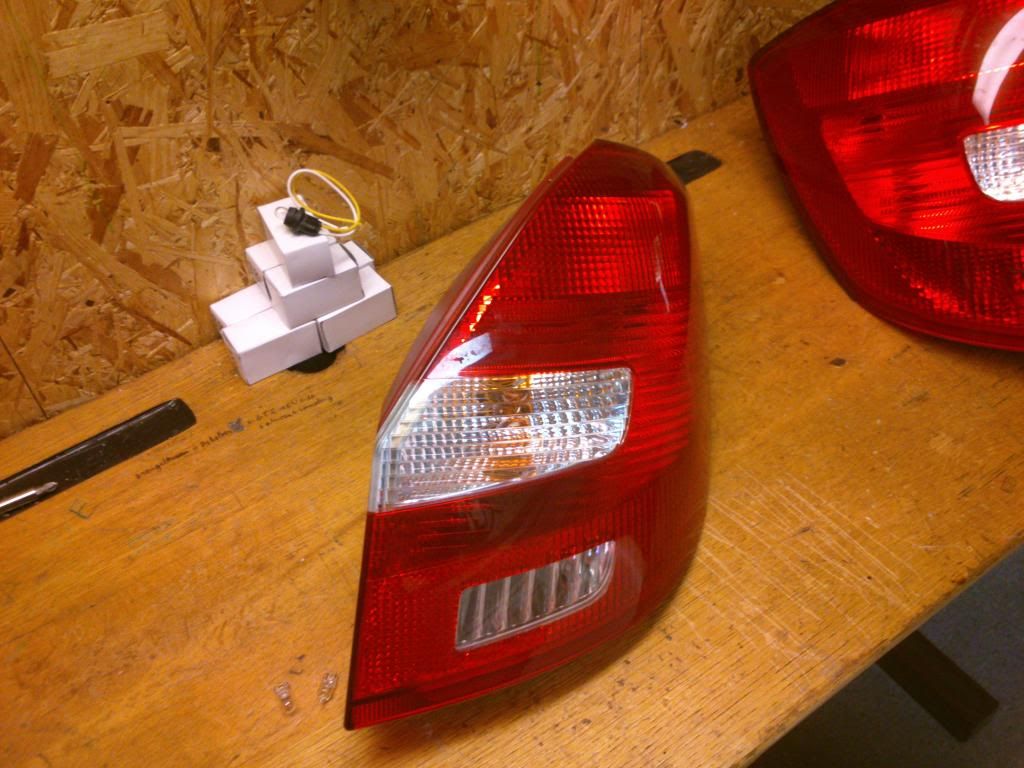

zo het inbouwen is klaar in 1 lamp

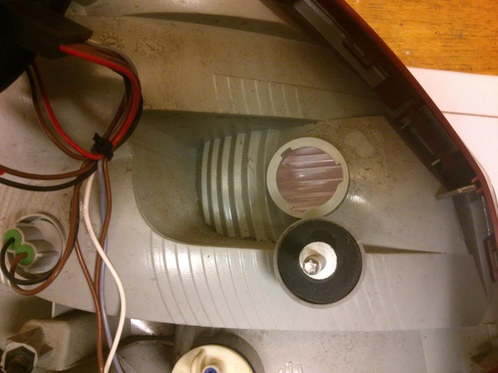

wat hebben we gedaan , in de knipper kamer ( die ook een wit glas heeft en reflecterend binne zijde ) heb ik 2 van die standlicht fittingen bij geplaatst , en ik heb daar 10 watt lampjes in gestoken in de plaats van de 2 watt standlichtjes , ik heb een voor en na foto gemaakt van de licht opbrengst , enkel nog maar 1 lamp en nog niet gemonteerd in de auto , ik had de fabia niet deze avond ( vrouw ontsnapt soms met de wagen :tegek: )
ook heb ik de knipper licht unts binne voor in de spiegels in te bouwen , deze ga ik eerst aanpassen met ambiente verlichting die naar de grond schijnt , ik denk dat ik daarvoor die originele skoda ambiente verlichting voor ga bestellen , ma dat is een projectje voor later , nu trug naar de lampen , hier komen de pics
de lamp klaar om te modden
achterkant van de lamp met kabels en pluggen aan en ontdaan van de zwarte zijkant
links het 2 watt lampje rechts de 10 watt lamp
de units die ik ga bij plaatsen
hier is het te doen knipper licht kamer , plaats zat
de units op hun plaats, en mooi water dicht
en bij gelust aan de originele kabels van het achteruit rij licht

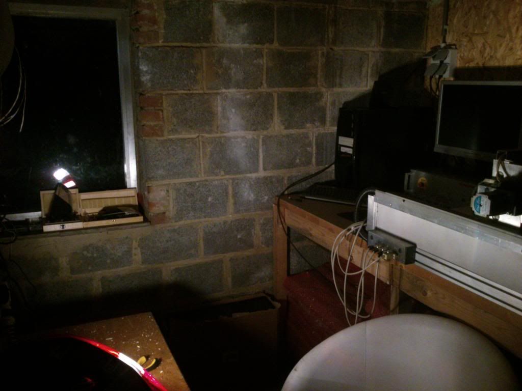

hier de eerste test :geek:

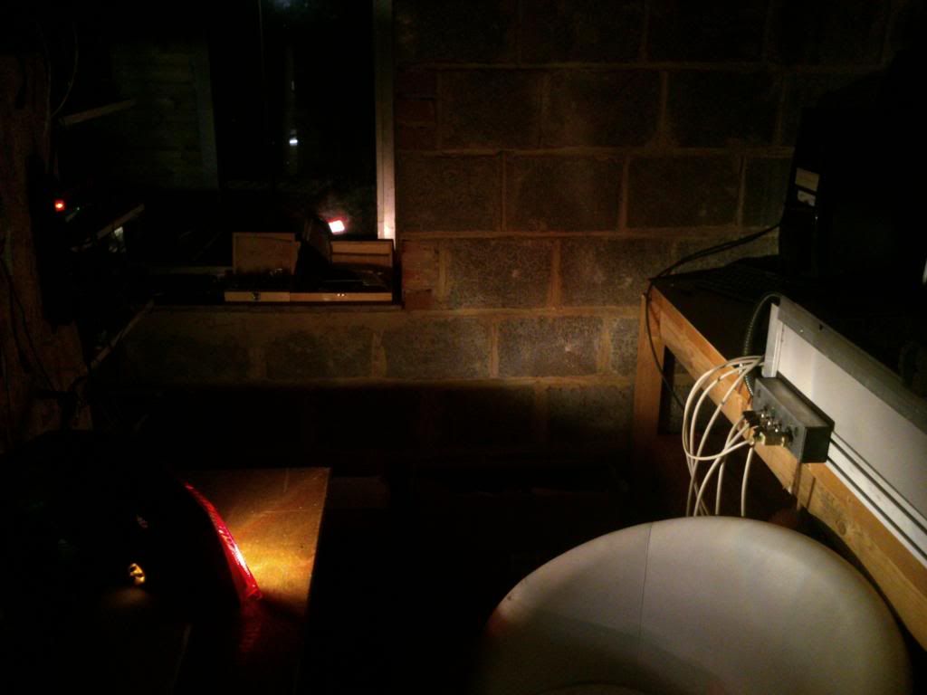

licht voor het modden
licht na het modden , zien jullie het verschil

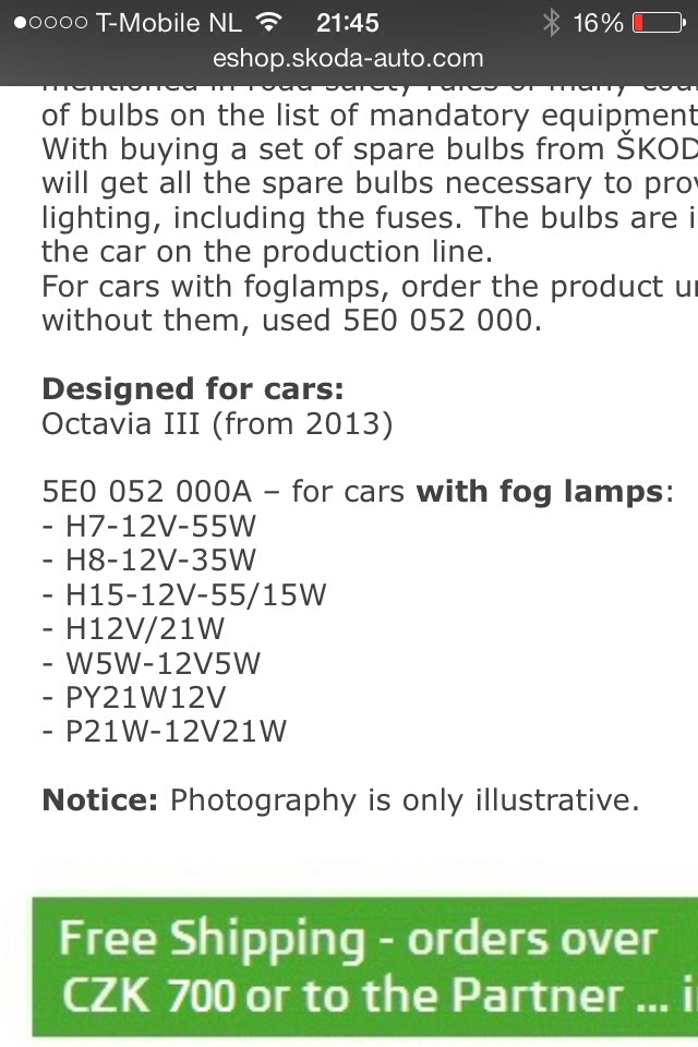

Ben trouwens maar eens gaan zoeken, en dat valt nog niet mee, want Skoda heeft bedacht om (volgens mijn PDF manual althans) in de achterrijlichten het exotische formaat W16W te gebruiken. Wat was er mis met de aloude 21W lamp met bajonetfitting?:banghead:
Dit is bij de O3 iig niet zo, hier zit gewoon P21W oftewel Ba15S in:
Dit is idd vergelijkbaar, bij mij zijn weerstanden geplaatst onder de bekleding van het kofferdeksel

@passatboy die achteruitrij lamp mod ziet er zeer keurig en goed functioneel uit, zeg!
Ik vind jouw oplossing briljant in z'n eenvoud! :thumbsup:
Als ik een Fabia mk.II zou hebben zou ik je vragen deze mod voor mij uit te voeren, complimenten! :dankje:
RefleCs
Ben benieuwd naar het resultaat en de bevindingen zodra de lampen ingebouwd zijn ;) Het ziet er zo al uit als een mega verbetering ten opzichte van dat zwakke kaarsje wat standaard in de faab zit.
