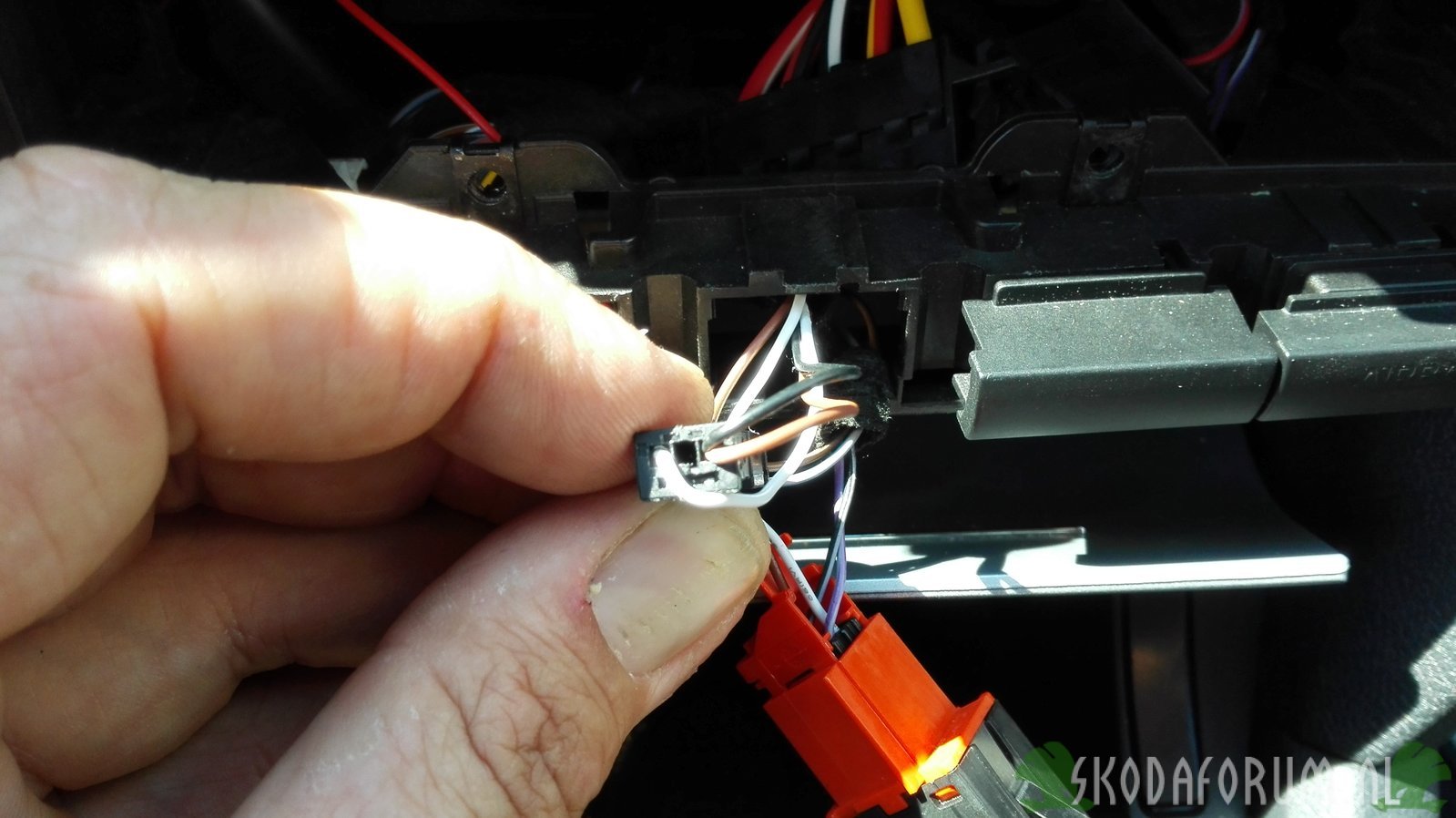

Gisteren ook de knop voor het ontgrendelen van de kofferbak ontvangen. En gisteren begonnen met inbouwen, vandaag afgemaakt. Werkt als een trein maar zo te zien geen licht in de schakelaar. Wel in die van de bandenspanning. Heeft er iemand nog een tekeningetje of duidelijke foto met waar welk draadje zit in de stekker waarmee je de doorlussing maakt tussen de 2 schakelaars. Ik bedoel dan diegene waar paars, bruin, grijs en zwart inzitten, volgens mij zit daar mijn fout. #Jee13, jij misschien?

Zit nou grijs en paars recht tegenover bruin en zwart op de 6e foto?
Want zo zat het bij mij volgens mij niet, nu wel maar geen licht in de schakelaar.
Jee13
Je doet niets anders als een bypas maken,
Voor verlichting in de knop,heb je bruin nodig als massa en grijs/blauw als 12v geschakeld
Kijk even of je nergens getwist bent , bijv met de extra stekker die er tussen is gekomen
D
Deleted member 6398
Ga het nog s even nakijken, hij werkt wel hoor, maar het zou leuker zijn met licht :D

op stekker in schakelaar :
pin 3: geschakelde 12 V dashboard
pin 2: massa
postie op schakelaar (gekeken in de stekkeraansluiting)
6 5 4 (vergrendelingsklip rechts)
3 2 1
Jee13
pinnummers staan op het zwarte stekkerblokje dat in de stekker zit, dus niet zichtbaar
ik heb ze even opgezocht
als je de schakelaar vastpakt met logo op juiste manier (dus leesbaar horizontaal)
postie op achterzijde schakelaar (gekeken in de stekkeraansluiting)
3 2 1
dan moet er op pin 3 wit komen en op pin 2 bruin
Jee13
Net nog even gekeken, de bandenspanningskop en de achterklepontgrendelingsknop zijn exact gelijk en hebben alleen ander frontje
Pinbezetting van de verlichting zal dan ook gelijk zijn.
