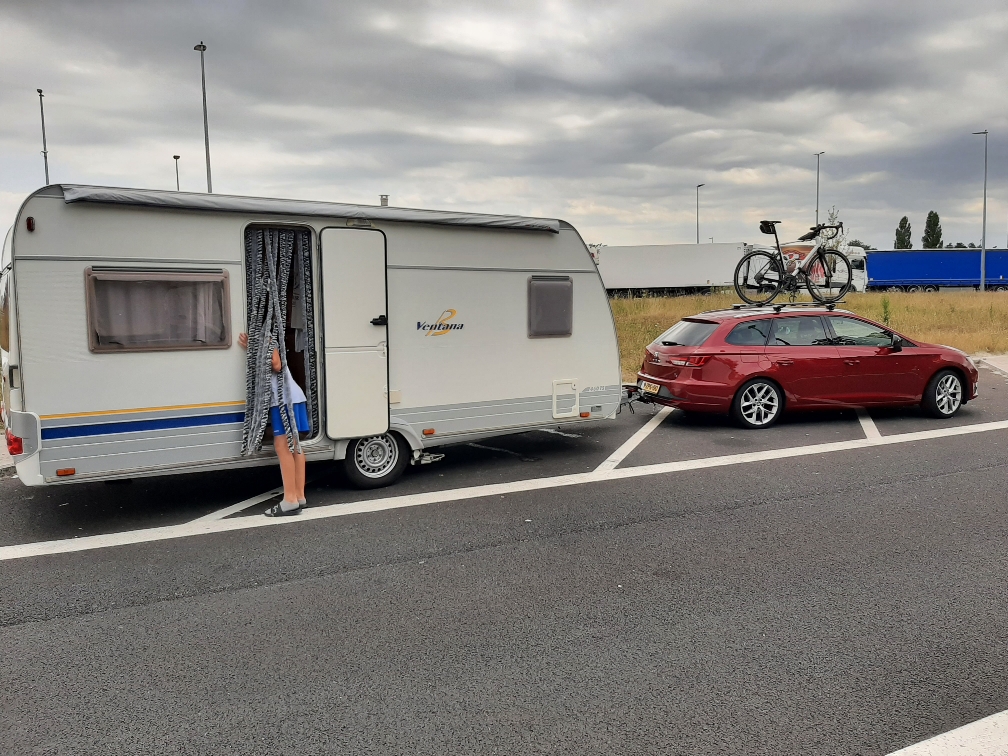

Ik rij een Seat Leon ST FR met 150pk 1.4 TSI met caravan 1350kg beladen.
Rijdt prima. Tis geen 2.0TDI 150pk, maar ik rij in Frankrijk de meeste stukken 105/110kmu in zn 5 of 6 en moet soms een tandje of 2 terug bij bergop.
Gr Pieter
