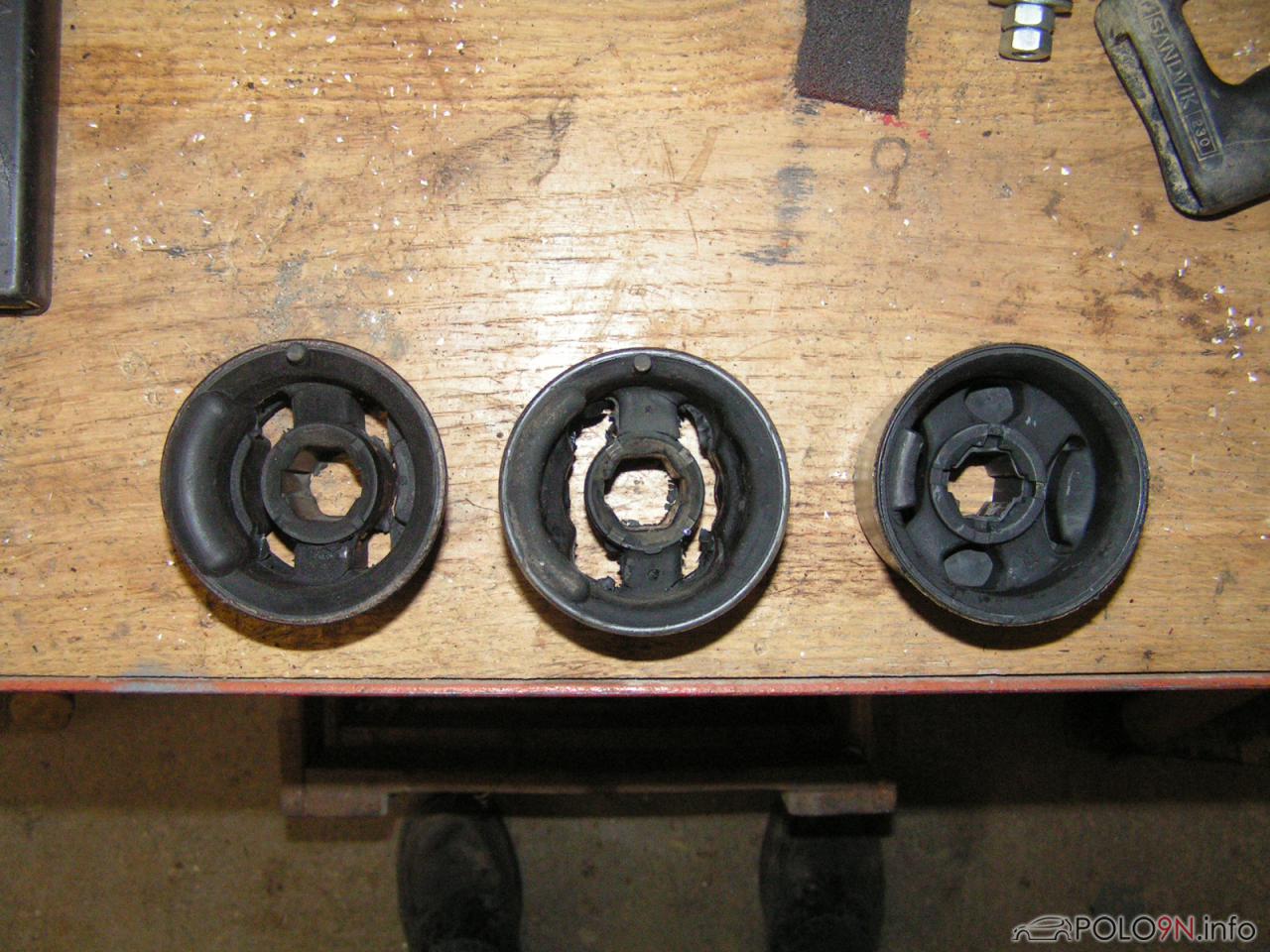

Goed gereedschap is zeker wel een benodigde. Voor de achterste draagarmrubbers heb je speciaal pers gereedschap zodat je deze onder de auto kunt vervangen. Laatst de voorste en achterste rubbers in nog geen 1.5 uur vervangen, en de rubbers van trw waren meen ik €24..
Als je de voorste rubbers wilt vervangen is het een tip om ze goed in de dreft (of ander wasmiddel) te zetten.. dan glijden ze er zo in...
Ook zit er verschil in de rubbers..
Je hebt een massieve variant en nog een open gewerkt rubber.. het laatste is een keer geüpdatet.. De rechter is de nieuwe variant welke je moet hebben, de linker wordt volgens mij door goedkope fabrikanten nog steeds verkocht..

@Spierings de foto die je hebt geplaatst is van de 'open' rubbers neem ik aan (oude en nieuwe versie die herkenbaar is aan 4 'spaken' naar het midden. De massieve is herkenbaar aan het feit dat het middendeel gevuld is met andere rubbersoort, waardoor er minder beweging mogelijk is.
Ik neem aan dat Spierings dat weet, maar veel anderen hier op het forum niet.
