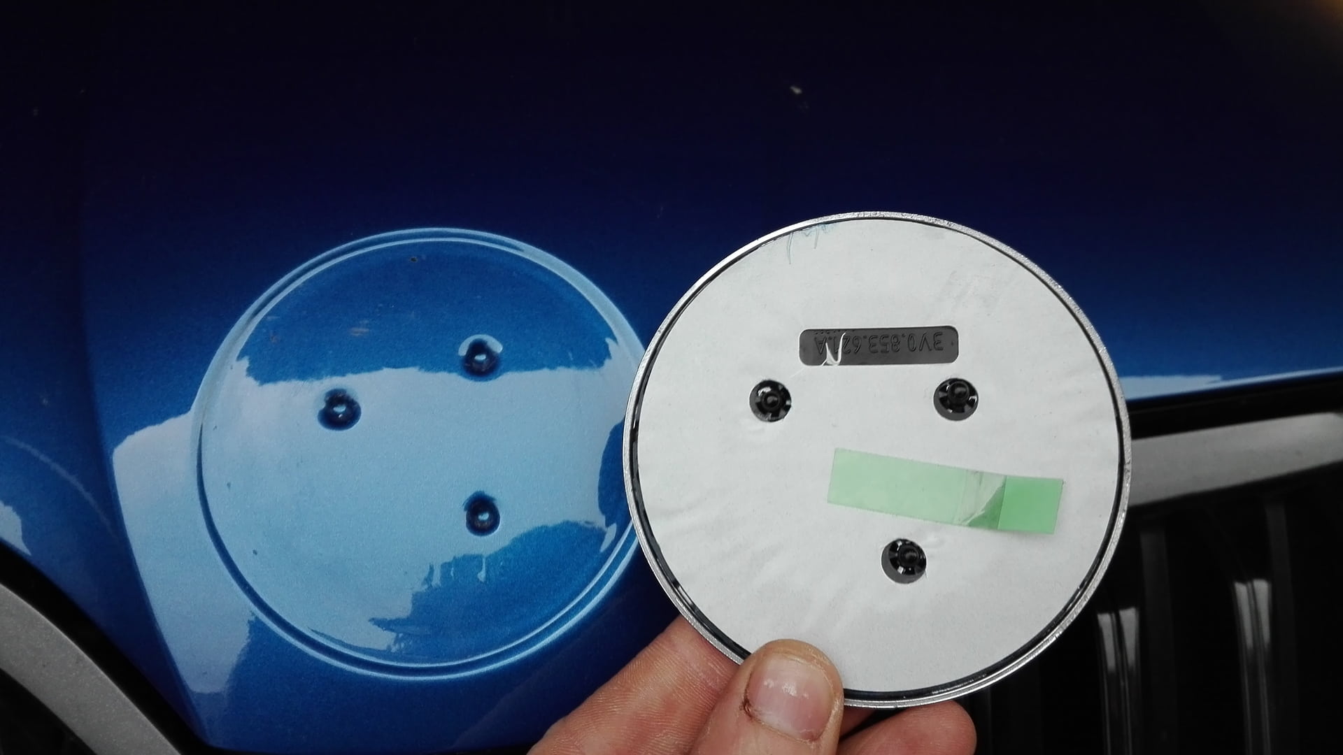

Zal morgen wel eens foto’s maken van originele en zwarte emblemen.
Iig met 3 “pikkies” op achterzijde om te positioneren.
En zal met schuifmaat ff exacte afmeting opnemen
Die pikkies moet je je niet blind op staren.
Die kun je ook wegknippen.
Met voorzijde embleem yeti heb ik die toendertijd ook afgeknipt omdat die niet correspondeerde
CBreedijk
9,9 is diameter.

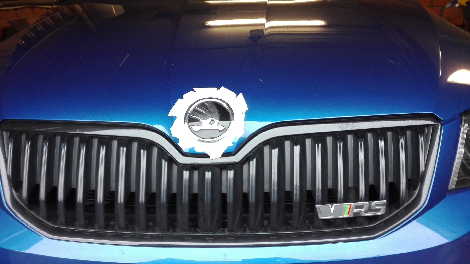

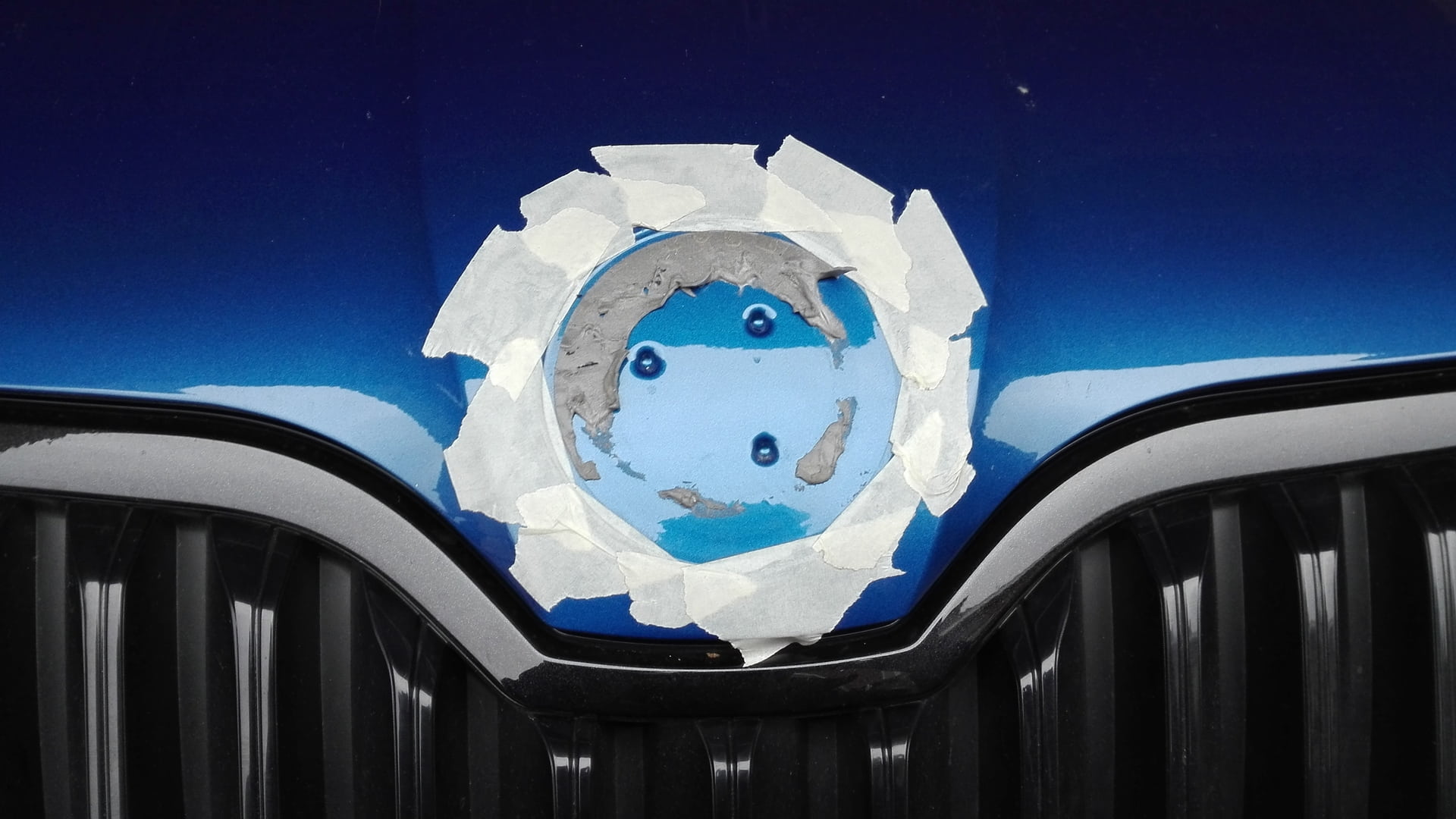

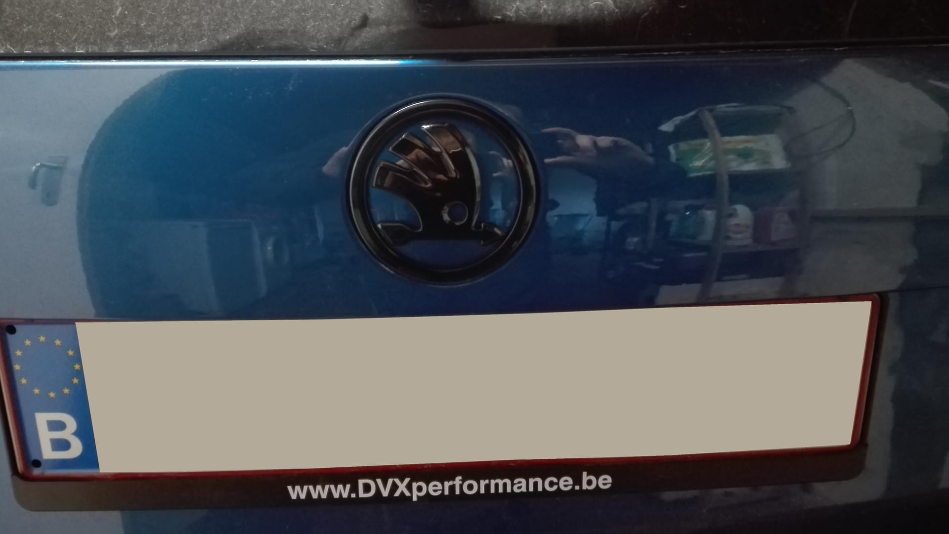

Hmmm. Geheel zwart logo op witte auto. Nee. Is t niet. IMG_5748.JPG IMG_5753.JPG IMG_5758.JPG IMG_5760.JPG
Dus toch maar aan de “hobby” voor een zwart/wit logo van 99mm
Er zit uitsparing in motorkap en kofferdeksel voor 100(99)mm embleem.
Kleiner embleem van 90 mm staat denk ik niet mooi.
Maar ws wel mooier dan zwarte van 99

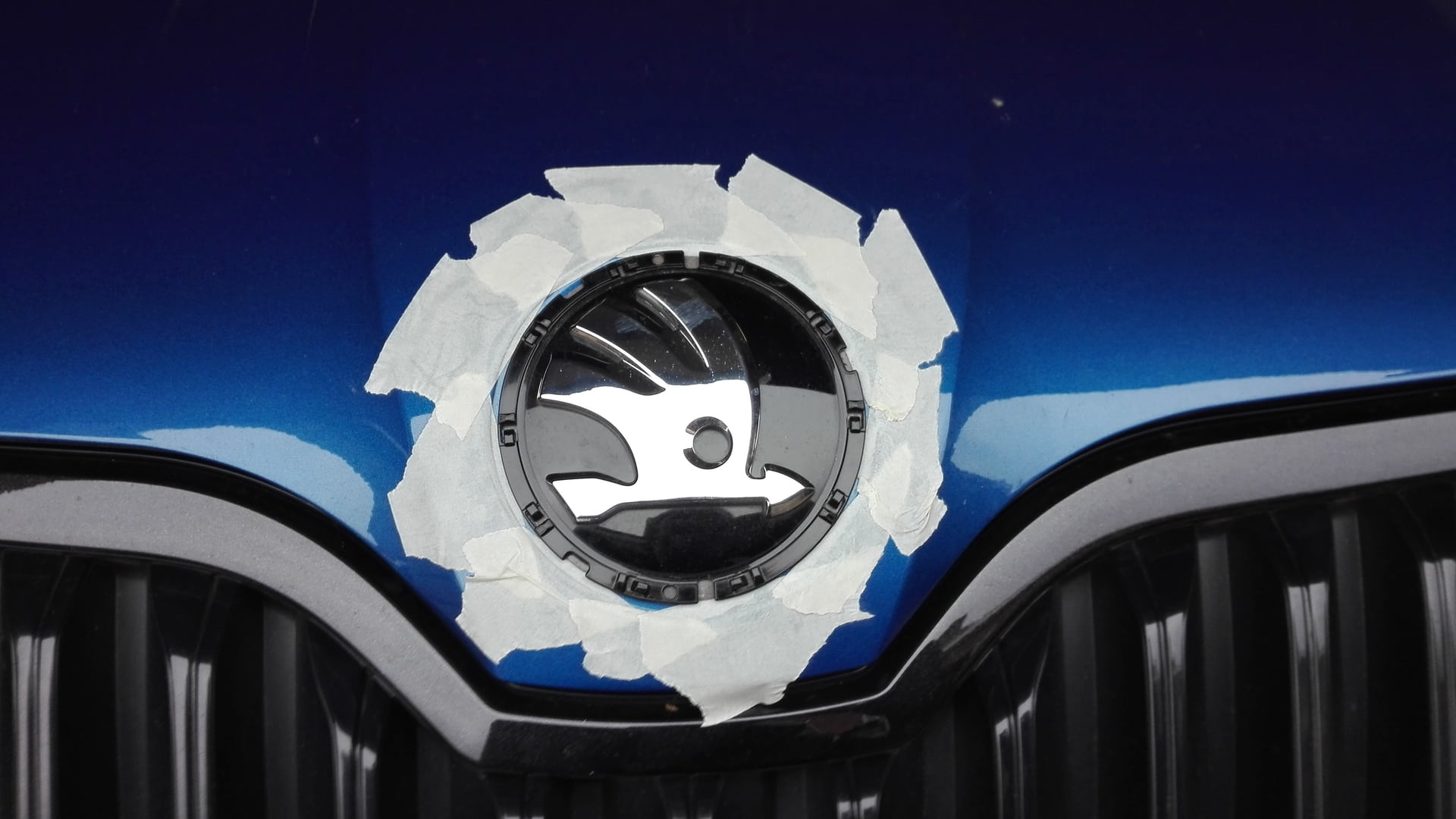

Antwoord: ik begin met hobbyen, als t niks wordt kan ik altijd nog terugvallen op Superskoda. IMG_5764.JPG IMG_5765.JPG IMG_5766.JPG
Nu nog ff ontchromen.
