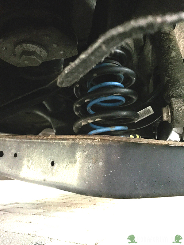

Even een vraagje aan de specialisten hier...
Ik zie hetvolgende bij de achterophanging onder mijn auto:
Zijn hier al hulpveren geplaatst?
Zoja, is dit dan misschien fabriek af gebeurd of heeft de vorige eigenaar dit laten doen?
Of kijk ik hier wellicht naar heel iets anders?

de blauwe zijn hulpveren met een Eibach verlaging heb je deze niet meer nodig.
Voor wie mijn fabia 2 gaat kopen....die hulpveren, dat is al zooooooo een verbetering ten opzichte van de originele veren, eigenlijk een must!
eibach heb ik geen ervaring mee, ook stugger maar dus ook lager.... ik wil eerst zelf maar even met de III rondkarren of ik weer hulpveren of een eibach setje nodig heb.
@Corné de Kluijver tot wanneer is het nog net niet te laat? (ik denk ´m pas eind juni te hebben en wil toch eerst zelf testen of het nodig is voor mij)
Nielsos
En als je 4 RS veren eronder steekt, heb je dan ook die attesten allemaal nodig (België)?
Want dan zijn het toch originele skoda veren.
Mvg Nielsos
@Nielsos, je kan niet zomaar veren wisselen van de ene auto naar de andere, alles valt of staat met de aslasten van het voertuig. Wat veel Belgen doen is de nummers van de verlagingsveren schuren en die keuring verder laten voor wat het is.
peterrapid
@Nielsos het allereerst al een verschillende ophanging starre as voor de 110kw tov Multi-link bij RS, gewoon een Eibach-setje erop zetten van bij @Antera met plaatsingsattest en dan ben je minder centjes kwijt en ben je zeker.
@Nielsos, vrijwel alle motoren hebben andere aslasten, ook is er weer verschil tussen diesel en benzine en hatchback of combi.
