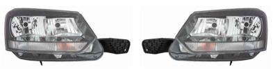

Dit is de uitvoering welke in mijn YETI zitten, met 4x H7 lampen. Welke lampjes er in de dagrij-verlichting en richting aanwijzers zitten weet ik nog niet.

Als er geen ventilator of koelribben achter passen, dan geef ik je weinig kans dat je goede LEDs gaat vinden die passen. Alle H4/H7 LEDs hebben koeling, om te zorgen dat de electronica niet bezwijkt onder de warmte. Dus als je er al een vindt die netjes werkt met een correct lichtbeeld (APK-eis), dan zal die geen heel lang leven beschoren zijn schat ik.
Andere optie zou kunnen zijn om naar geheel nieuwe lampunits te kijken. Voor achterlichten bestaan die vaak wel, voor weet ik niet zeker.
