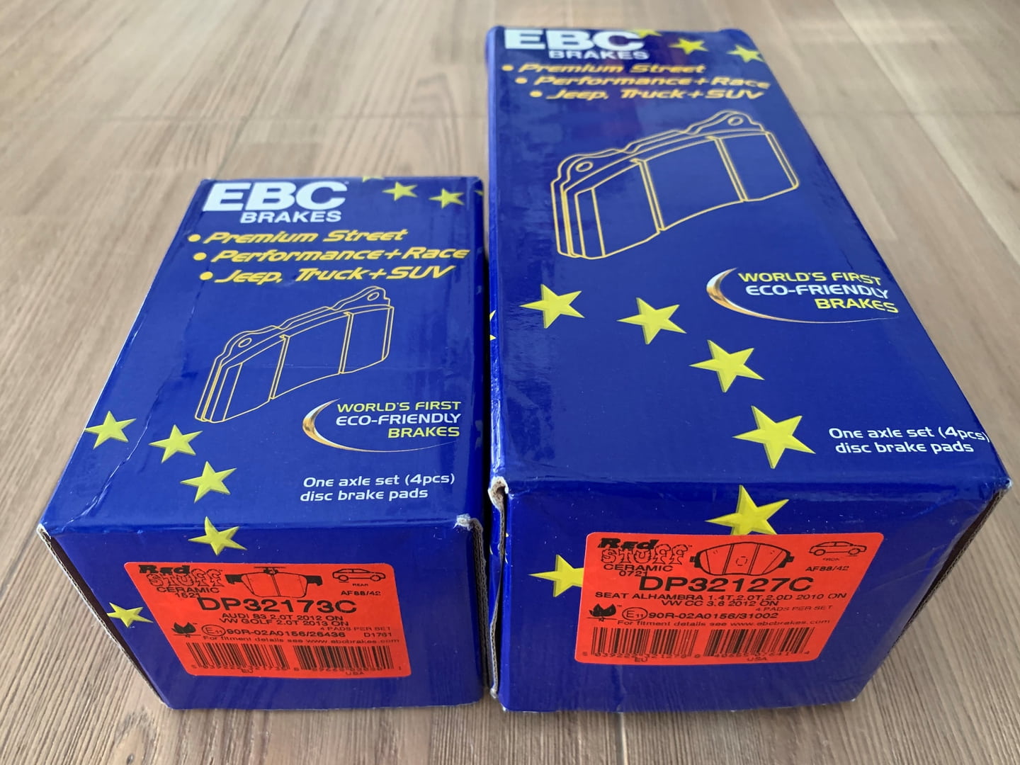

Vandaag even beter gekeken voor de ombouw van de nieuwe remmen, en wat denk je........
De EBC Redstuff blokken van de achteras passen niet. Zijn verkeerde blokken, die niet in deze klauw passen.
Zoals op deze foto goed te zien is, hebben de achter remblokken (linker rijtje op de foto), een soort haakje aan weerszijde. Dit past niet in mijn klauw, en er moeten aan weerszijde een soort uitstulpingen zitten zoals de blokken voor de voorzijde hebben (rechter rijtje op de foto).
Momenteel heb ik precies onderstaande blokken in de achterremklauwen zitten, de Ferodo 139-60(A).
Dit zou overeenkomen met artikelnummer 1K0 615 415 G. Zie onderstaande foto.
Als ik dit artikelnummer invoer op internet, kom ik er totaal géén wijs uit welke EBC Redstuff blokken gelijk zijn met dat artikelnummer. Wie het weet mag het heel graag zeggen............
HarrieSkoda
Zelf wat research kunnen doen, en inmiddels de foutieve blokken retour Amazon, en de nieuwe blokken die het zouden moeten zijn, zijn alweer onderweg naar Nederland.
Gezien de afmetingen (106 x 56 x 17) en de vorm (uitstulpingen ipv. haakjes), zou het dit keer wél goed moeten zijn.
Dus komende keer proberen met de EBC Redstuff DP31518C, en zo blijven we bezig :D.

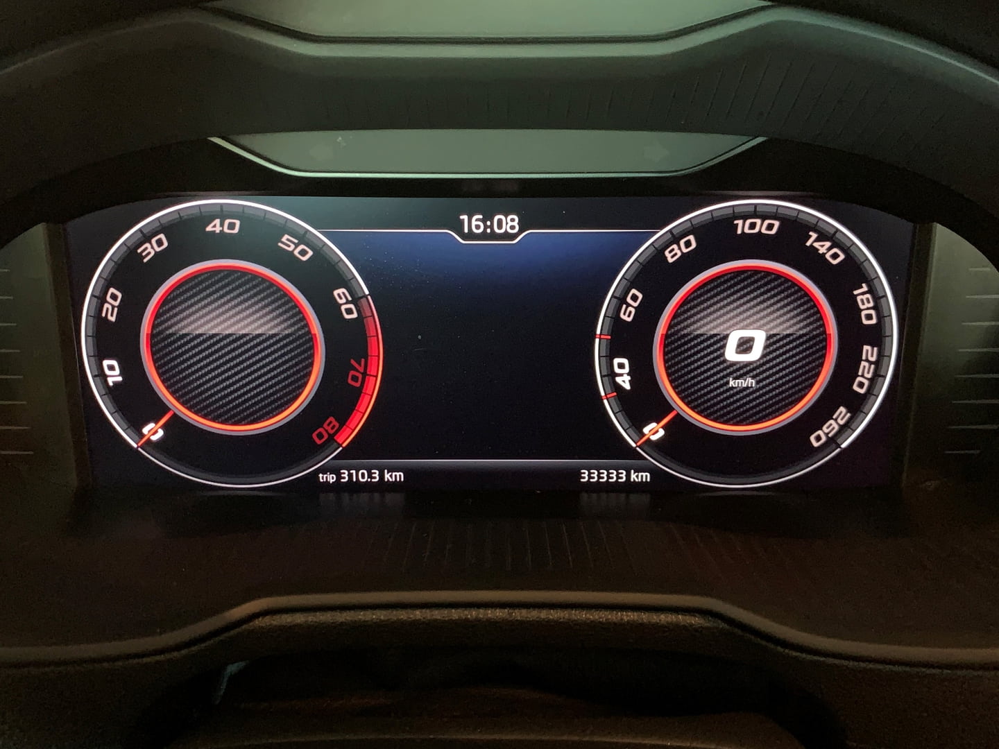

Voor de oplettende lezers in andere topics, heb ik inmiddels mijn kentekens! Gelijk in luxe variant + witte plaat laten drukken, en kilometers maken!
Ook direct een leuke kilometerstand bereikt... Max x 2,5 :laugh:.
