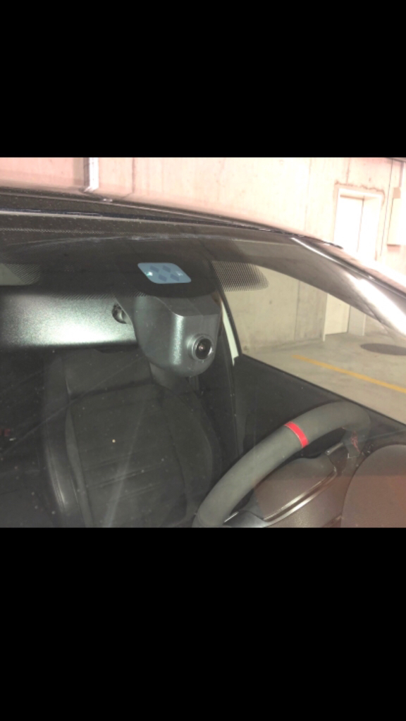

Iemand al eens een dashcam geprobeerd specifiek voor de spiegel van Skoda (of andere VAG)
Kwam ze tegen op Ali maar ben benieuwd of iemand al eens zo een heeft aangeschaft en geprobeerd. Heb gezocht op DVR Skoda en dashcam Skoda op Ali expres

Ik heb zo'n camera @Skodadriver87 , en ik ben er dolgelukkig mee!
Valt totaal niet op (ook grappig als je bijv. iets aan je auto laat doen, ze merken niet dat hij erin zit).
Lees even mijn persoonlijk topic (in mijn handtekening te vinden).
Volgens mij heb ik het bericht ook ergens achteraan dit topic geplaatst. Weet het niet zeker meer!

Iemand?? ongeveer 30 mensen hier :-) heb hem zelf ook. Zeer tevreden mee.

Je gaat zeker geen spijt ban de camera krijgen. Natuurlijk wil iedereen steeds scherpere beelden, maar ik vind dit voldoende.
Helaas nog geen tijd gehad om een foto van de beeldkwaliteit te maken.
Zekeringkasten zijn hetzelfde ingericht, alleen zal er hier en daar een zekering meer in zitten bij je.
Geen probleem, originele zekering kan bovenop de aansluiting van de dashcam, in dezelfde 'slot' gedrukt worden.
Ik heb een 32GB kaartje erin zitten. Wel eentje zoeken met een hoge klasse, anders krijg je 1fps beelden:D.
Zoals ik je had gestuurd, maak ik gebruik van de Mio-cam.
Heb zelfs filmpjes gezien dat men de dashcam op het infotainment scherm hebben geïnstalleerd. Is ook best bruut.
Installeren is een fluitje van een cent!
