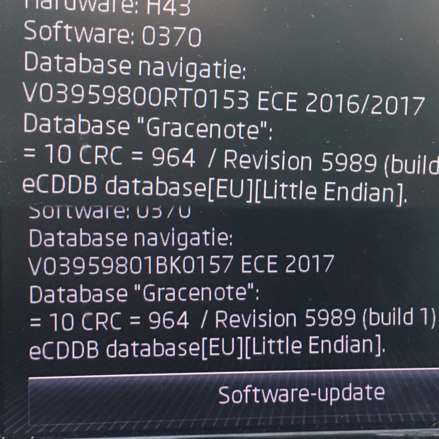

Ben van 2016/2017 naar 2017 kaart gegaan, maar zie tot nu toe nauwelijks verschil. De max. snelheden op de snelwegen (120/130) kloppen na een jaar nog steeds voor geen meter.
Gelukkig doet flitsmeister dit beter.
Frenkie
Zo te zien ben je van P153 naar P157 gegaan. Deze eerste was sinds afgelopen zomer beschikbaar via VW, de P157 enkele weken later via Skoda en bevat inderdaad iets nieuwer materiaal. Neemt niet weg dat er deze maand nog een nieuwere versie uit zou moeten komen.
Was het niet zo dat er eerder iemand melde, dus met de vorige update, deze wel dezelfde naam had maar dat hij er wel nieuwe straten bij had..? Dus kan zijn dat de naam het zelfde is maar het kaart materiaal wellicht nieuwer..?
