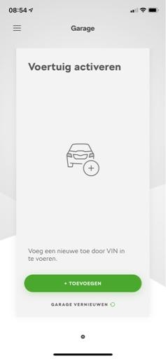

De vorst is er weer. Vanmorgen moest ik op tijd weg, dus ik dacht gisteravond ik hang de auto aan de lader en stel een vertrektijd in, dan hoef ik niet te krabben.
Heeft de auto dus helemaal niets gedaan vanmorgen, en de app werkt nu opeens ook niet meer.
Wat zou het advies zijn? Een vertrektijd instellen in de auto zelf in plaats van in de app? Hebben meer mensen er last van dat de auto opeens helemaal verdwenen is uit de app?
DommelBelgium
mijn wagen was deze ochtend ook uit app verdwenen ... daar ging mijn lekker voorverwarmde wagen ... :(
straks eens opnieuw proberen te activeren ...
ESL
Vanmorgen had ik deze weer aan gezet, maar wederom geen succes. Waardeloze app op deze manier?

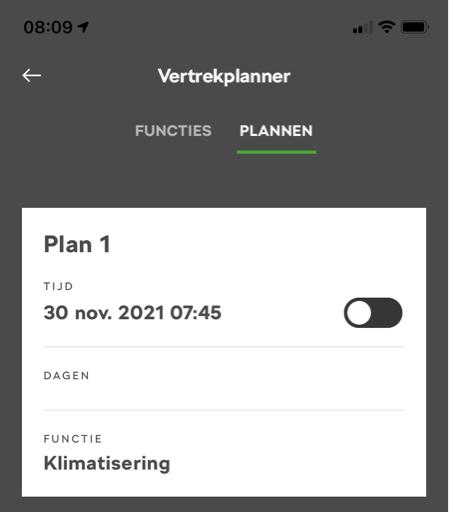

DaveW
Ik denk dat je op de terug toets moet drukken in de app, en dan krijg je nog een scherm: "Save of Annuleer". Save natuurlijk. Een stap te veel en overbodig m.i. en inderdaad bron van fouten.
ESL
Ja klopt hoor! En als je dan afsluit wordt het schuifje naast het plan groen. Ik zou zeggen dat dat betekent dat hij het doet. Op de foto hierboven was de tijd al voorbij, dus schuifje wordt grijs

ESL
Nee volgens mij zijn de profielen hetzelfde. Het is alleen meer regel dan uitzondering dat die gewoon stug niet uitgevoerd worden.
Het gekke is; als ik het in de auto zelf instel gaat het wél goed, en als ik bijvoorbeeld tijdens het ontbijt de app open en de verwarming aanzet, dan gaat het doorgaans ook prima (tenzij de app er helemaal uit ligt..)
Alleen vooraf instellen via de app gaat vaak mis.
