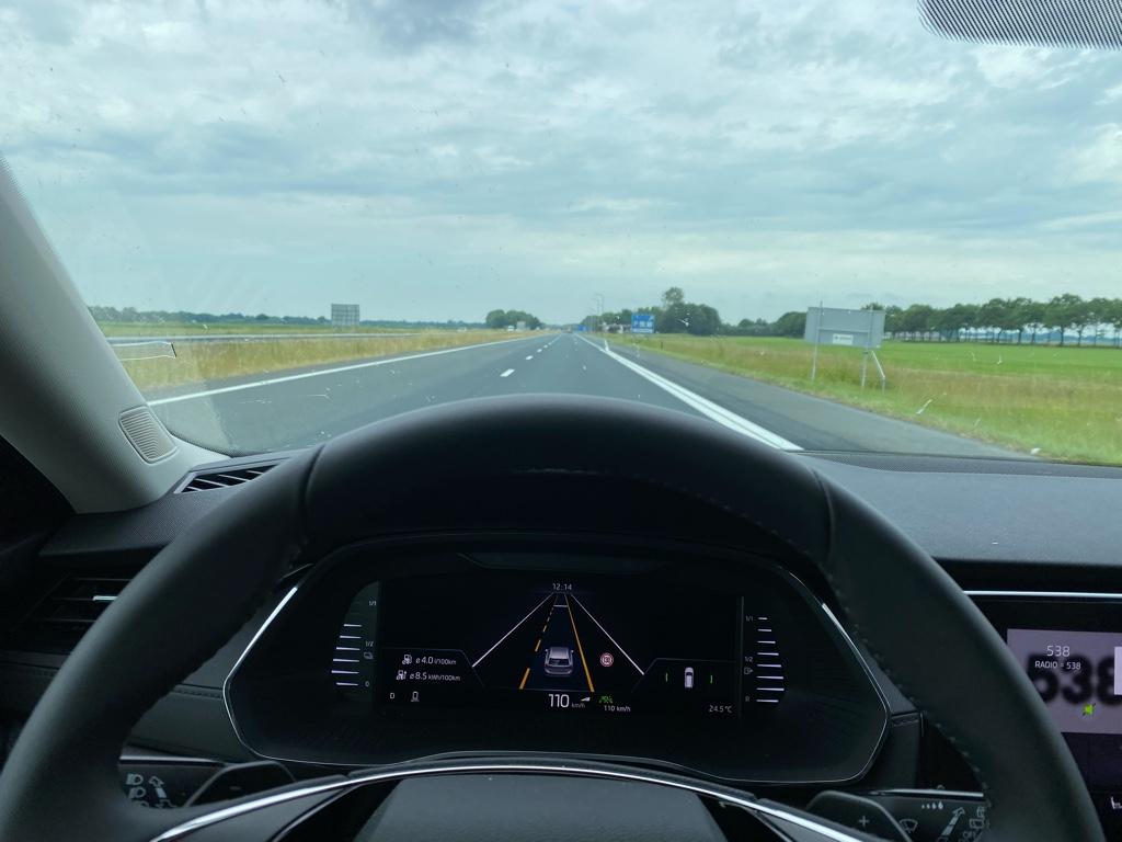

In mijn superb zit trouwens een rijstrooksensor; ik had eigenlijk verwacht dat de auto daarmee “autonoom” zou kunnen rijden/ in het midden van de rijstrook zou blijven rijden. Dat was in ieder geval zo toen ik in een Octavia proefreed. Maar het enige wat deze doet is tegensturen als ik bij de lijn kom; hij blijft niet zelf in het midden.
Kan ik dat op de een of andere manier zelf nog aanzetten ofzo? Ik heb het idee dat er een optie mist. Maar zou ook te programmeren moeten zijn zou ik zeggen want alles wat je nodig hebt zit er al op. Kan dat?

Haha ja, dat moet nu ook. Maar ik weet dat er ook een systeem is waarbij de auto zélf stuurt. Nu corrigeert hij alleen maar. Het systeem wat in die Octavia zat was echt anders.
Wellicht omdat de Octavia IV nieuwer is. Als enkel de software vernieuwd is lijkt het me mogelijk, is het ook de hardware word het lastiger vermoed ik.

@ESL Je kan dit instellen via menu, rijhulpmiddelen. In rijhulpmiddelen de rijstrookassistent selecteren (of vanop het algemeen scherm rijhulpmiddelen het knopje voor de settings (onderaan)).
Ik rij meestal zonder rijstrookassistent (enkel op snelwegen), en al zeker niet met stuurtrilling.

Ik heb het nog weer even geprobeerd op te zoeken, en dat systeem staat aan. Inderdaad zonder stuurwiel trilling.
Maar dat is echt een ander systeem dan wat op die Octavia zat! Die Octavia kon echt min of meer autonoom rijden op de snelweg, waar dit systeem eigenlijk alleen reactief ingrijpt als je over de lijn gaat. Ik zal nog eens informeren bij de dealer hoe dat zit

Dit is uiteindelijk wel wat laneassist dan doet, als je te ver naar rechts gaat stuurt hij je weg van de rechterlijn , ga je te ver naar links, stuurt hij je daar weer weg. Zo blijf je uiteindelijk in de midden.

Maar volgens mij is dit het en niet meer/minder.

Wat ik wel gemerkt heb is dat m’n Superb soms erg ver tegen de lijn aan durft te rijden voordat het systeem ingrijpt. Soms zover dat ik zelf maar ingreep……
