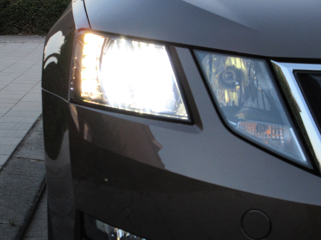

Ook even een afbeelding van hoe ze zijn ingebouwd bij mij, volledig in de koplamp. De CANBUS module heb ik in wat schuim gewrapped zodat deze geen lawaai maakt en de LED driver heb ik aan het afdekkapje geplakt.
dirk27
Even een update: ik heb sinds begin deze maand het facelift model en wou de Hilox lichten overzetten. Daar waar ik voor het 2015 model 5 minuutjes per zijde nodig had en de lichten er echt uit en in floepten heb ik toch wel wat moeten zoeken voor het facelift model.
De reden is dat er nu door de LED dagverlichting een extra module zit in de koplamp waardoor je toch wat meer moet manouvreren om de Hilox LED modules en kabels mooi op te bergen. Daarbij komt nog eens dat de randen van de afdekkapjes tegen de achterkan van de LED lamp zitten.
Ik heb het opgelost door een door van die randen eraf te 'breken' met een tang, door deze randen om te plooien waarna ze dus loskwamen. Geen gevaar voor water die inloopt omdat ik maar een kwart van die cirkelrand heb afgedaan die bovendien aan de bovenzijde zit.
Kortom: het is te doen voor het facelift model op mits je een tang hebt en een deel durft af nemen van het afdekkapje.
Dus eigenlijk peanuts: je hebt 15 minuten nodig per zijde.

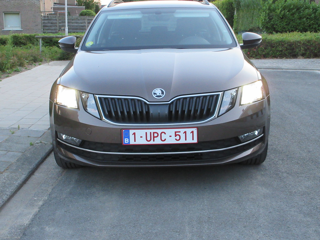

Er lijkt wel een aardig kleurtemperatuur verschil te zijn tussen de Hilox en de DRL Led; de DRL lijken warmer van kleur?
dirk27

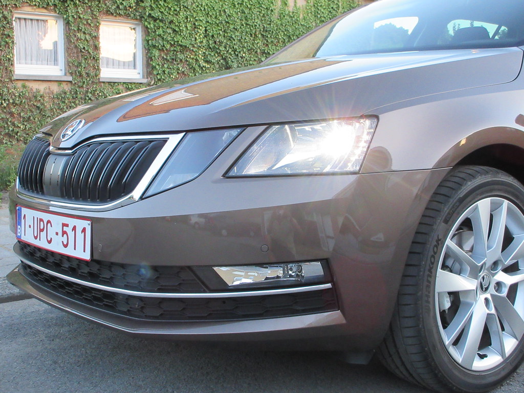

De tint is inderdaad koeler dan de leds aan de zijkant, is te zien op de foto, maar in praktijk valt het verschil niet op. In praktijk lijkt het op de 2de foto:
Bij Volvo lijken de dimlichten trouwens ook koeler van kleur dan de ledstrips. Ik vraag me af of dit nu niet komt doordat de LED strips achter een soort plastic behuizing zitten terwijl de dimlichten rechstreeks in de de reflectoren schijnen zonder kapjes erachter.
In ieder geval: in real life neigt de kleur echt meer naar de kleur zoals bij de Volvo en niet zo geelig zoals op de foto's hierboven.

Het grootste probleem is dat je het niet goed op foto's krijgt, de auto kleurbalans van de camera's zorgen ervoor dat je foto meer geel dan in praktijk is.
Deze foto hieronder toont het best hoe de kleur in het echt is, zowel op mijn 2015 als 2018 model:
