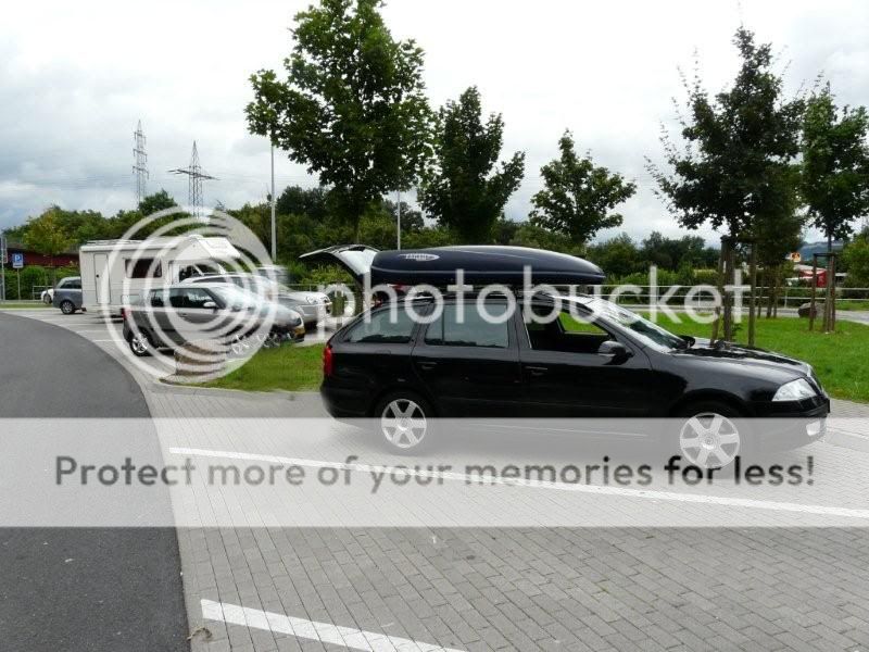

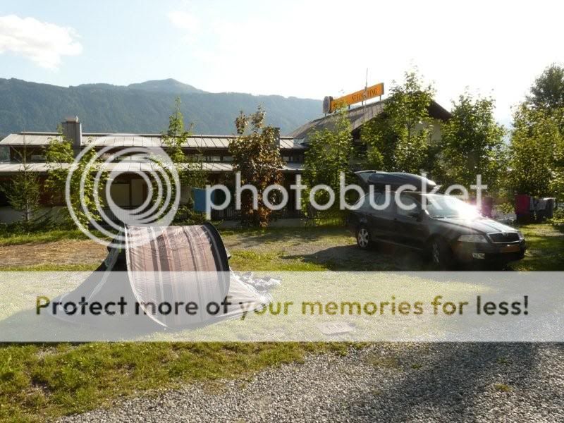

Heb je toevallig nog mooie foto's gemaakt van jouw zwaar beladen pak-ezel? Lijkt me mooi om te zien!
Groet, L_en_K_fan
Wijnand850
Groet, L_en_K_fan
Foto's waar de Skoda alleen op staat heb ik niet echt, maar hier is 'ie nog het best bepakt en bezakt op te zien. Door de sunnyboys is niet echt goed te zien hoe vol 'ie zit, maar geloof me: tot het dak. De binnenspiegel was niet te gebruiken. Onderdeel van de bepakking is ondermeer de zware tent en een dito elektrische koelbox. De eerste foto is gemaakt op de heenweg, de tweede op de een na laatste dag. Mocht je vermoeden dat onze kampeeruitrusting niet in die tent past: dat klopt, de dag voor vertrek breken we onze tunneltent af en slapen we in deze pop-up tent. Scheelt 's ochtends heel veel werk en je krijgt je tent tenminste droog mee....

Foto's waar de Skoda alleen op staat heb ik niet echt, maar hier is 'ie nog het best bepakt en bezakt op te zien. Door de sunnyboys is niet echt goed te zien hoe vol 'ie zit, maar geloof me: tot het dak. De binnenspiegel was niet te gebruiken. Onderdeel van de bepakking is ondermeer de zware tent en een dito elektrische koelbox. De eerste foto is gemaakt op de heenweg, de tweede op de een na laatste dag. Mocht je vermoeden dat onze kampeeruitrusting niet in die tent past: dat klopt, de dag voor vertrek breken we onze tunneltent af en slapen we in deze pop-up tent. Scheelt 's ochtends heel veel werk en je krijgt je tent tenminste droog mee....Groeten, Wijnand.
Ha, dank, mooie wagen! :xyxthumbs: Inderdaad een klein tentje maar handig als dat met inpakken zoveel tijd scheelt. Lange dakkoffer ook, komt bijna tegen de achterruit aan zo te zien (bij open klep). Ik krijg over een paar maanden ook zo'n zwarte octavia (zie handtekening) :aangenaam:
Groeten, L_en_K_fan
Wijnand850
Dank je! Ik heb me inmiddels voorgesteld bij "meet en greet", daar staan nog wat meer foto's.
Sterker nog: hij kómt tegen de achterruit aan. Ik moet de klep ook echt voorzichtig open doen. De dakkoffer kan net niet verder naar voren.
