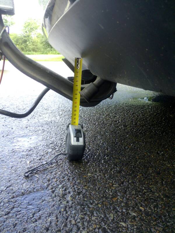

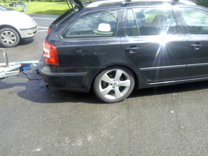

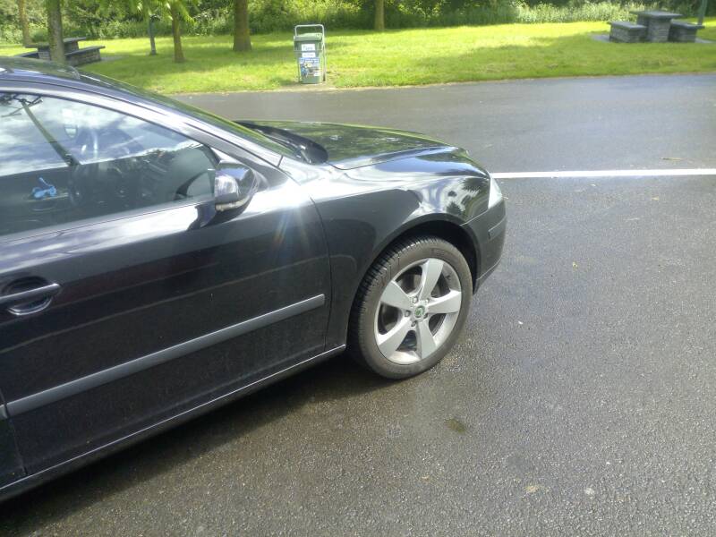

Ben net terug van mijn eerste vakantie met de O2. Heerlijke combi goed stabiel met een caravan van1300kg. Het enige grote nadeel was de te geringe hoogte door de afneembare trekhaak. Bij ieder drempeltje hoe voorzichtig ik ook erover ging was het een harde klap. En de onderkant van de trekhaak en daarna nog een tik met het neuswiel. Niet normaal. Hoeveel win ik met het plaatsen van hulpveren een welke raden jullie me aan, want door de vele verschillende draadjes die hier lopen zie ik onderhand door de bomen het bos niet meer. De auto zakt achter door, voor komt ie omhoog, stuurt goed en de combi is recht.(geen knik)

Foto's spreken boekdelen, de achterzijde hangt veel te laag. Ik zou niet te moeilijk doen en gewoon een setje MAD hulpveren onder de auto zetten. Als je een beetje handig bent kun je het zelf. Anders kan elke garage dit voor je doen.

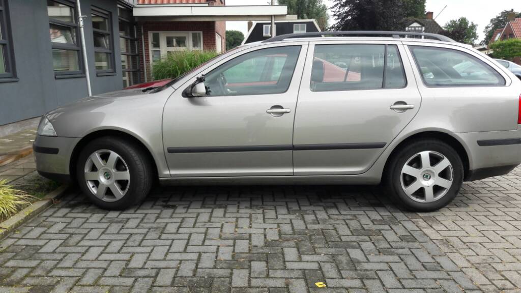

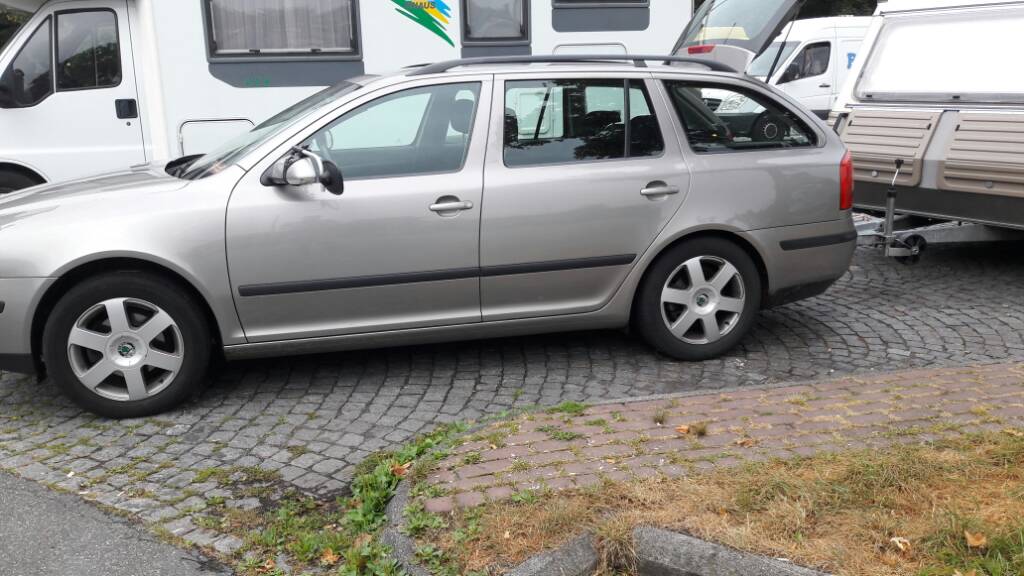

Vandaag ook hulpveren laten plaatsen onder mijn O2. Zonder deze veren zakte hij constant door met mensen achterin of caravan/Aanhanger erachter.
A.s vrijdag gaan we op vakantie met caravan en zag de bui al hangen. Nu met gerust hart op pad dus.
Voor de veren met caravan.
Nu zonder caravan met veren.
Hij staat zoals bij iedereen iets hoger nu. Maar dat is niet anders. In mijn gebruik en belasting lag de trekhaak constant op een drempel. Ik moest drempels hier alsof je met een verlaagde auto reed benaderen. Daar had ik genoeg van

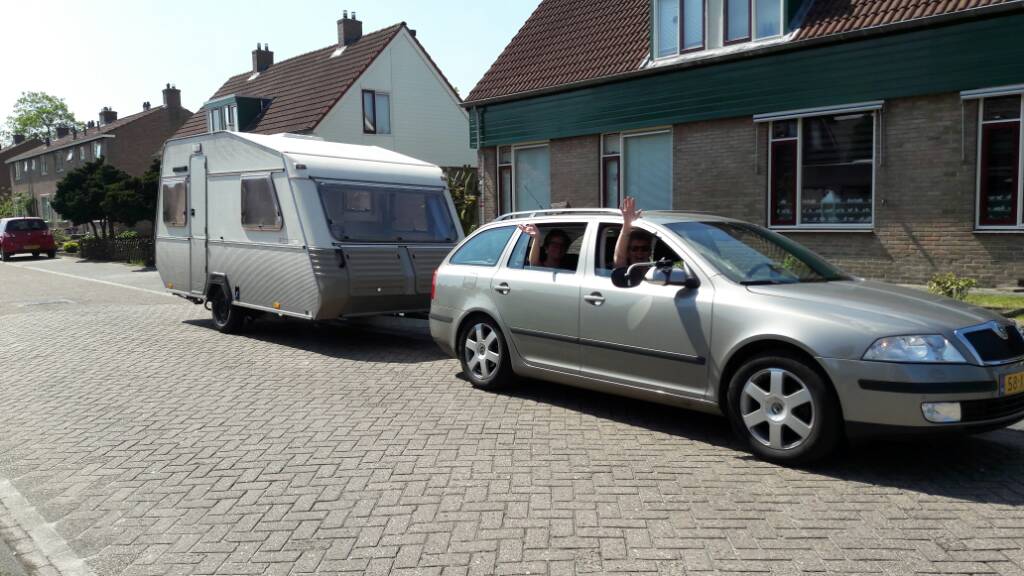

Gister en vandaag vol bepakt en bezakt naar Italië gereden. Maar wat een genot zijn die hulpveren. Geen doorgezakte auto met geen enkel veerweg meer over.
En super blij dat ik het nog last minute gedaan heb
Hier een plaatje met caravan en volle belading erin.
