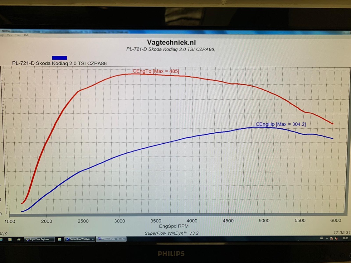

Wist je dat je uit een 2.0 TSI met af fabriek 180pk en 320Nm gewoon 300pk en 485Nm kan laten peuteren?
Ik ben aangenaam verrast en erg tevreden met dit resultaat :)

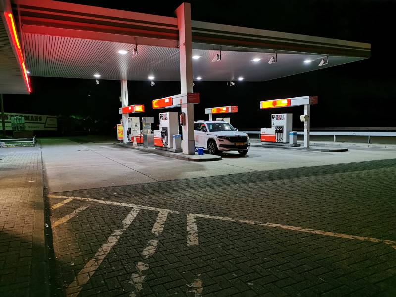

On a side note. Gisteren op en neer naar Hamburg gegaan. In de ochtend gewoon gewerkt en om 1200 vanuit regio Breda gereden met 3 andere vrienden. 530km enkel reis. Om 1745 aan gekomen en iedereen onder de indruk van de ruimte en het comfort (sportline). Natuurlijk fantastische wedstrijd. Om 23:00 aangesloten in de file in Hamburg en daarna in 1 streep door geblazen (op een tankbeurtje na) naar huis. 03:00 weer thuis. Heuvel af nog een keer 210 gezien, maar je hebt geen enkel moment het idee dat de auto licht of zweverig aanvoelt. De 150pk DSG voldoet gewoon meer dan prima.
Wederom een perfecte Kodiaq experience!
Plaatje bij een praatje. (Tank station in Duitsland)
