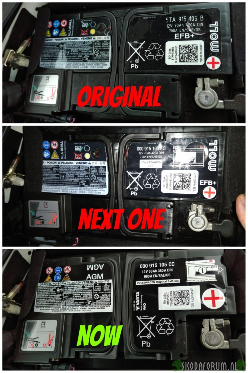

OK, deze voormiddag (ze hebben er, inclusief testen etc., toch weer 3 uur aan bezig geweest!) is dus de batterij OPNIEUW vervangen geweest.
En, rarara door wat ( @oco1979 ): een Varta AGM :deuk: OK, een beetje minder Ah (68 vs 70) als de originele, maar ongetwijfeld betrouwbaarder...
Nog even kort de historiek:
  • Belgische Skoda Superb Combi Style DSG7 uitgeleverd begin mei 2017 (dus productie ergens begin april?)
  • Najaar 2017 begonnen eerst de problemen met de koplampen om uiteindelijk rond de feestdagen 2x met een lege accu stil te staan
  • Begin januari 2018 is de originele (Skoda) Moll EFB+ accu dan vervangen door een nieuwere (VW) Moll EFB+. Eerst zogezegd onder garantie, nadien toch aangerekend omdat ik de accu zou hebben leeg getrokken met mijn dashcam. Anyway, de problemen met de koplampen waren wel ook opgelost.
  • Eind februari terug moeilijkheden met starten en dus terug naar garage. Dan ook eindelijk/pas een terugroepactie bekend voor de (software vd) koplampen. Batterij bleek opnieuw kapot en moest gebackordered worden.
  • Vandaag: nieuwe accu geïnstalleerd van een andere (duurder/beter) type nl. AGM ipv EFB.
Zie foto van de 3 accu's in chrologische volgorde:
En wat random quotes van de dealer vandaag + bemerkingen van mij:
  • "Er was een slechte reeks van accu's geproduceerd tussen Maart en Juli 2017"
  • Zowel mijn originele als de 2de (oude stock?) accu zaten dus in deze reeks
  • Toch hebben ze toen de fout van de 1ste kapotte accu bij mij gelegd en mijn bedrijf het factuur gestuurd
  • Als ik daar naar vroeg "Ja, maar dat wisten we in januari nog niet dus..." zonder zelf voor te stellen een creditnota ofzo op te maken.
  • Ik ga er zelf geen tijd meer aan verspillen om dit te chasen, heb het niet zelf moeten betalen, maar :banghead:
  • "Dat is vaak zo hoor, dat je op internetfora sneller nieuws weet als wij"
  • "De fabriek laat dit pas aan ons weten als er honderden gevallen zijn" :nailbiting:
Anyway, ik kan iedereen met een EFB accu uit die periode alvast aanraden om toch eens te polsen bij de dealer, al is het maar voor je gemoedsrust :thumbsup:
