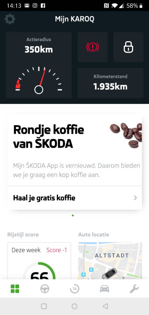

Heel apart: Volgens de app heb ik een storing in het remsysteem. De auto zelf heeft helemaal geen meldingen, niet gehad ook?

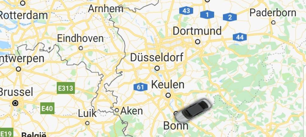

Na tanken in Duitsland, inmiddels 3 weken geleden. Blijft volgens de app de auto daar staan.....
App opnieuw geïnstalleerd. Eerst 10x dat km stand niet klopt. Nu wel in 1x goed, maar helaas, auto nog steeds in Duitsland. (Staat toch echt hier voor de deur in NL).

Ik heb mijn auto eens verwijderd en opnieuw toegevoegd. (De app of data dus gewoon op mijn telefoon gelaten). Gekoppeld via de QR en km stand. Alle ritten staan er nog in, de remstoring ook, (ik heb zelf nog met een OBD stekker gekeken en ook ik zie geen storing in de ECU.) maar wel apart dat ik nu ineens wel weer meldingen krijg met rijden met de motor aan, deuren open, en deuren niet afgesloten.
Mistraller
Toch eens een keer een nieuw account aangemaakt, op een ander toestel. De remstoring blijft getoond worden. Onlangs met de sneeuw de ABS getest, geen probleem. Lampje, als het al zou branden, doet me denken aan de handrem, maar die gebruik ik nooit met DSG. Niemand die deze melding ooit in de app gezien heeft?
Dealer zegt dat ie gechecked heeft (Al heb ik momenteel een zéér kwalijke nasmaak met deze dealer dus ik acht de kans zeer aanwezig dat ze niet gekeken hebben). Met een goedkope BT OBD dongle zag ik geen errors in het systeem staan in elk geval.
Toen ik de auto kocht was de melding er niet. Aangezien er nog een tijdje Bovag garantie op zit, is dit toch een klein irritatiefactortje.

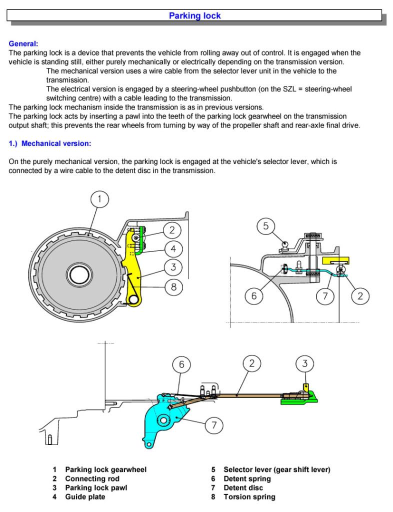

Betreffende de handrem en DSG. Bij vriesweer gebruik ik hem niet maar normaal wel. Heb begrepen dat als de automaat in “p” stand staat er een pin in de as gestoken wordt, waardoor bij slepen/hoge(re) druk bij helling schade kan opleveren.
Het betreft hier de officiële dealer. Maar aangezien de app niet van de dealer af komt, is dat al gauw een discussie. Waarom vind PON ineens dat mijn auto een remmen probleem heeft... Schijnbaar heeft niet iedereen de melding immers.
Mbt de parkeerstand, dat ziet er zo uit als het goed is. Ik heb eens her en der gelezen, en bij hellingen is het inderdaad wel beter denk ik om hem te gebruiken. Mijn oprit helt iets, maar in de winter gebruik ik ook liever geen handrem, in mijn O2 is ie wel eens vastgevroren. Dus dan blijft in die gevallen toch de P stand over.

Hmm.... da's dan toch wel weer opmerkelijk. Een paar testjes gedaan met en zonder handrem parkeren, deuren open deuren dicht en steeds de app refreshen....en ja hoor. Melding weg!
Het lijkt er op dat de remsysteem storing, in werkelijkheid een melding op een heel andere plek in de app had moeten zijn dat ik de handrem er niet op heb staan of zo. (op de eerste tab van de app dus) Enfin.
Het handrem icoontje heeft tot nu toe helemaal niets gedaan, de remstoring melding is weg, en heb ik niet meer teruggekregen. De app laat dus verder nu niets meer zien van de toestand van de handrem, zoals het in het begin ook was.
Kortom, ik heb geen idee waarom de melding erop zat, maar het lijkt me duidelijk dat het inderdaad ook weer een probleem is tussen de box van pon, de database en de app.
Ik ben gerustgesteld in elk geval, ik weet nu zeker dat er inderdaad niks mankeert aan de auto zelf.
