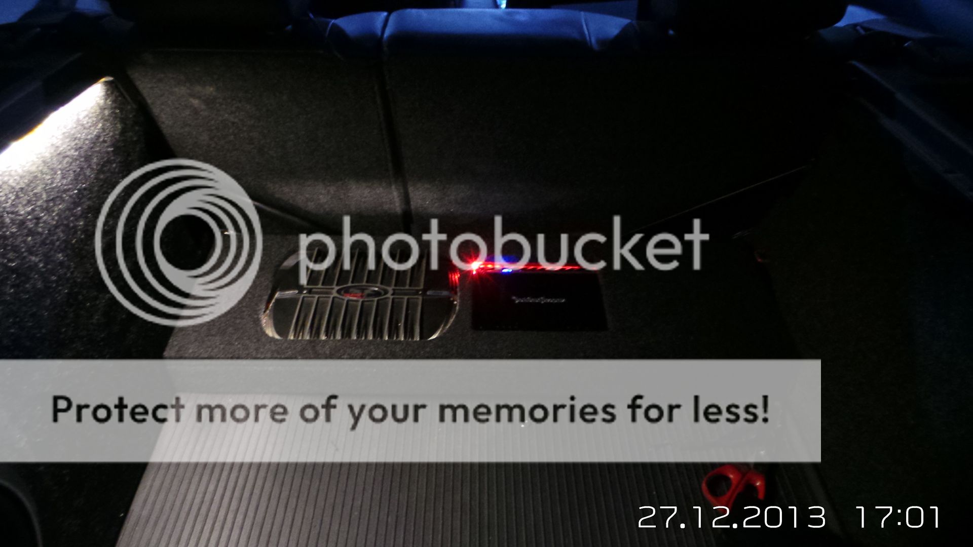

Vandaag weer een verse dag begonnen met de audio eindelijk eindelijk. Vorige week had ik alle kabels al gelegd dus vandaag toch mijn ideeën om de versterkers in te bouwen in de praktijk uitwerken.
Foto's zeggen meer dus daar komen er weer wat.
Bak gemaakt
Testfit
En met de deksel
Kwa bekleding word het denk ik Skai leer zwart.Misschien dat ik de zijpanelen ook meteen doe.
