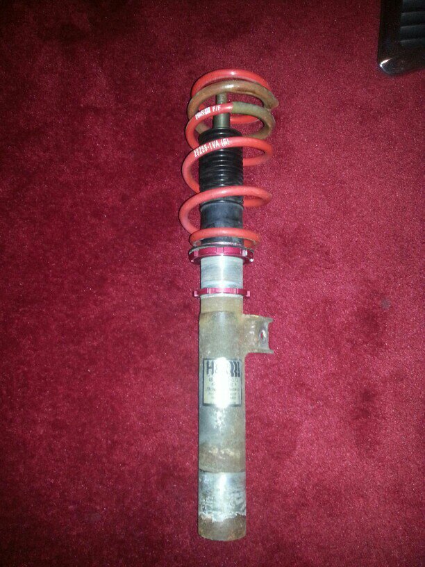

Gisteren begonnen met de boel los halen, we hadden net de wielen eraf en kwamen er toen achter dat de veerpoot met een grote (!) veeltand bout vast zat... Dus eerst naar de bouwmarkt geweest om een goede bit te vinden, maar dat was nog niet zo simpel (12 tand grootte 14). Uiteindelijk bij de Brezan en daar hadden ze alles behalve nummertje 14 op voorraad. Hij had er wel 1 in een set, maar om nou €50,- voor een setje te betalen waar ik voor de rest nooit meer wat mee doe.. Gekeken of een torx ook paste qua grootte en dus maar een torx 60 gehaald. En die paste gelukkig ook.
Dus na een flink oponthoud konden we eindelijk beginnen, eerst geprobeerd om alleen de veerpoot los te halen maar dit lukte niet. Toch maar de aandrijfas, stuurstang en draagarm los gehaald. Toen ging het een stuk makkelijker

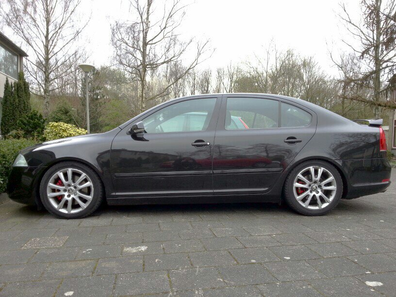

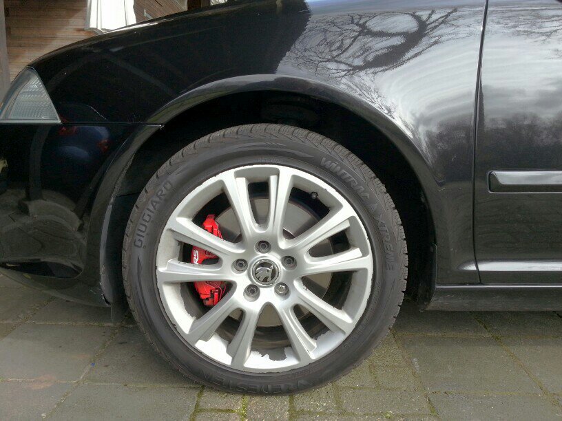

Het resultaat mag er zijn! Het is wel wat moeilijk te zien vind ik zelf, zo nog met de winterballonnen eronder. Ik heb de verlaging niet gemeten. Achter is hij maximaal omlaag (stelpotje zit er nog wel tussen) en voor kan hij nog ongeveer een cm lager. Ik ben er zeer content mee
Voor:
Na:
