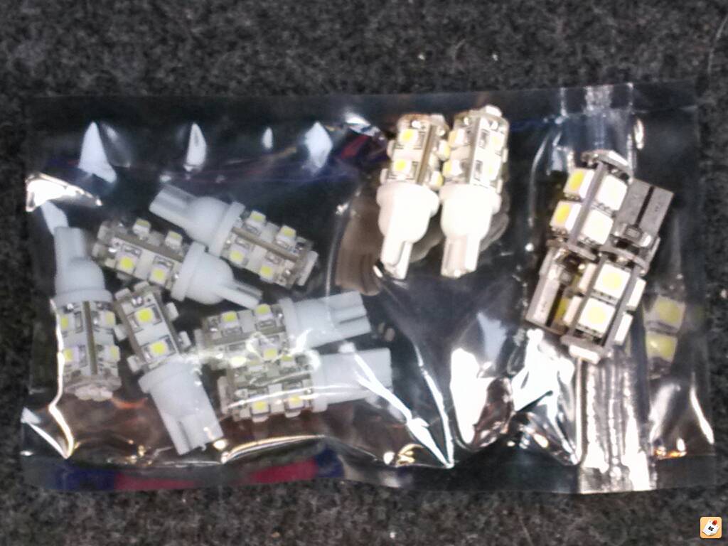

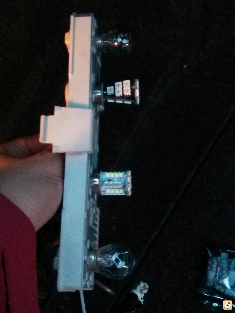

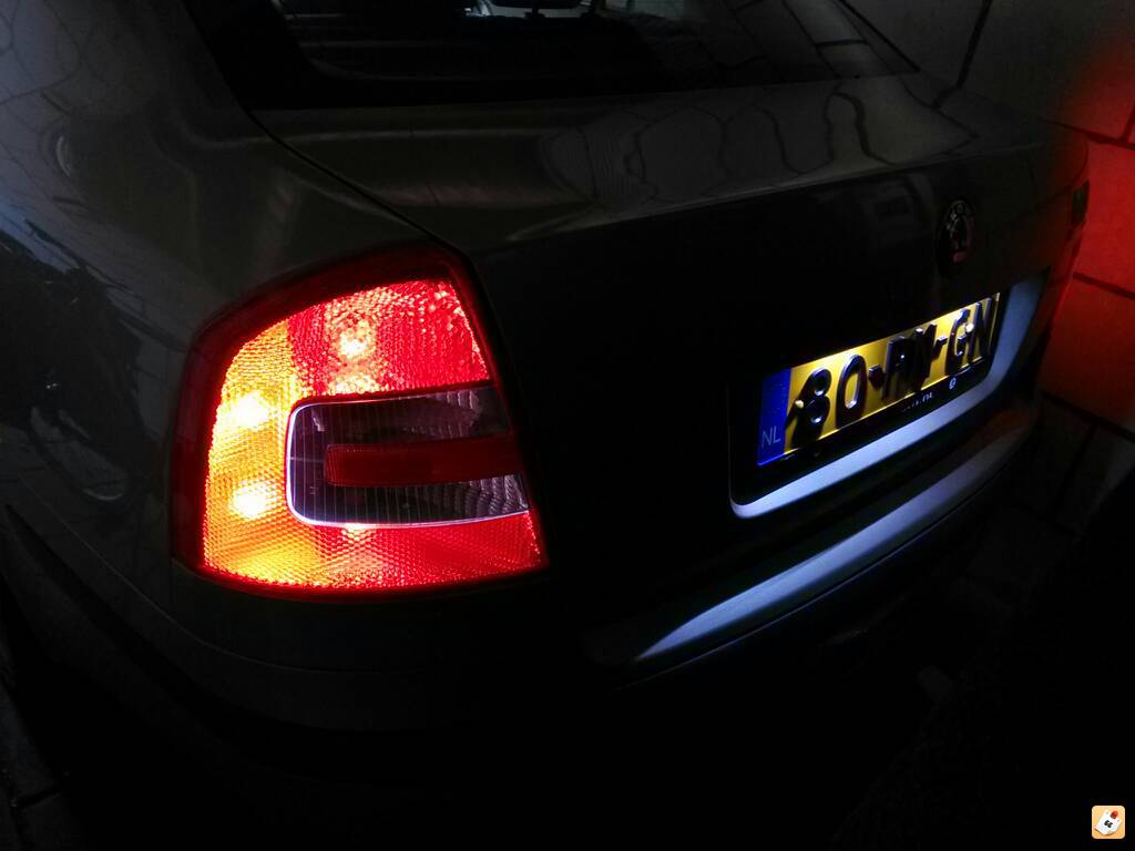

18-12-2013: Bijna rondom LED verlichting (met canbus en dus storingsvrij).
Ik heb mijn stadslichten vervangen door goede LED stadslichten, de vorige waren van Pilot, maar deze waren vrij snel defect en er zijn zelfs kleine ledjes vanaf gesprongen.
LED sterkte 6000k (wit/blauw)
2x BAU15S; Knipperlichten aan de achterzijde

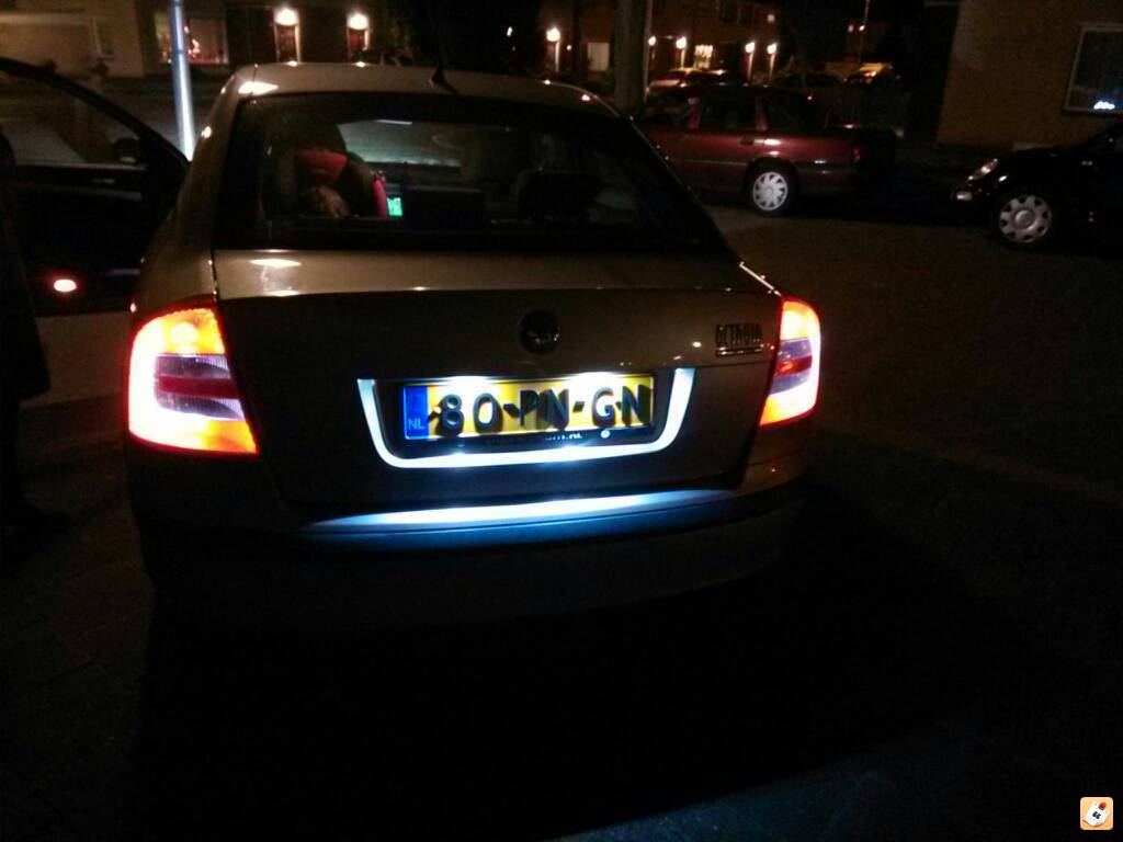

2x Festoon 39mm; Kentekenverlichting
2x BA15S; Achteruitrijverlichting
4x T10 5w5 Kunststof schaft (zonder canbus); Standaard achterlichten zonder extra toevoeging
2x T10 5W5; stadslichten

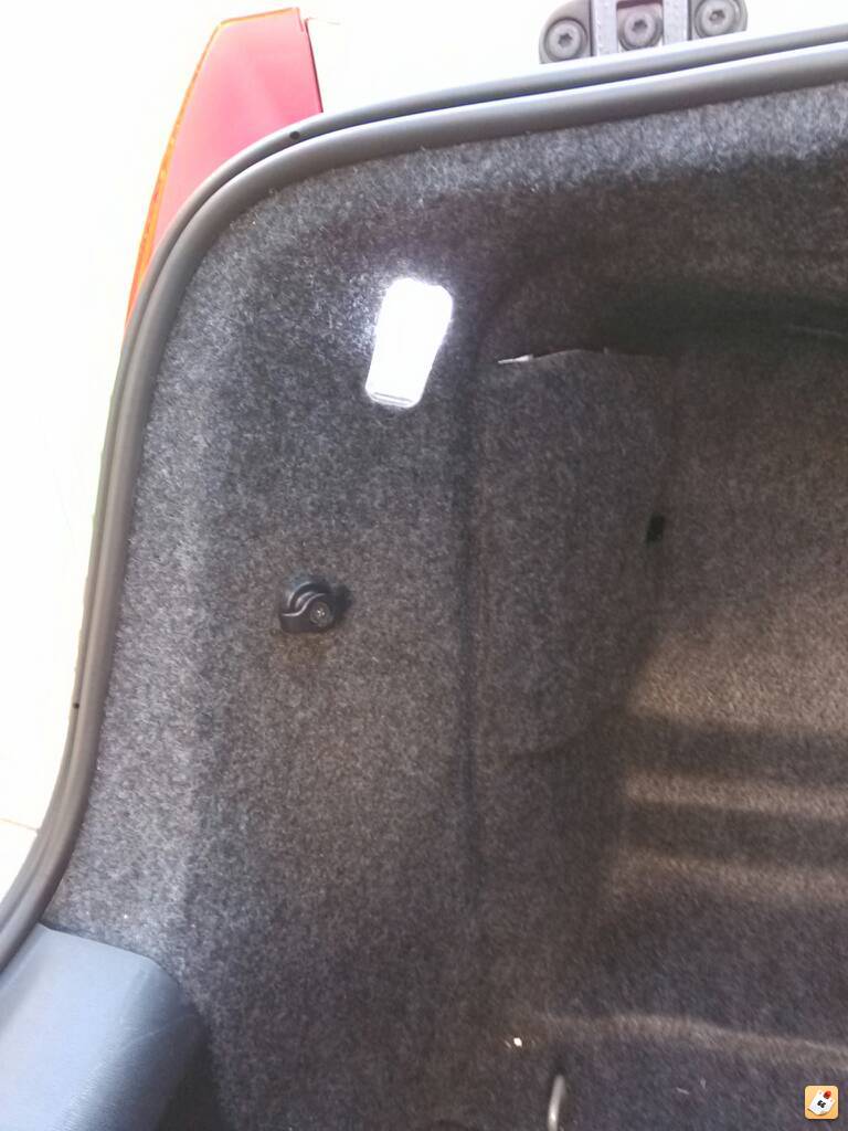

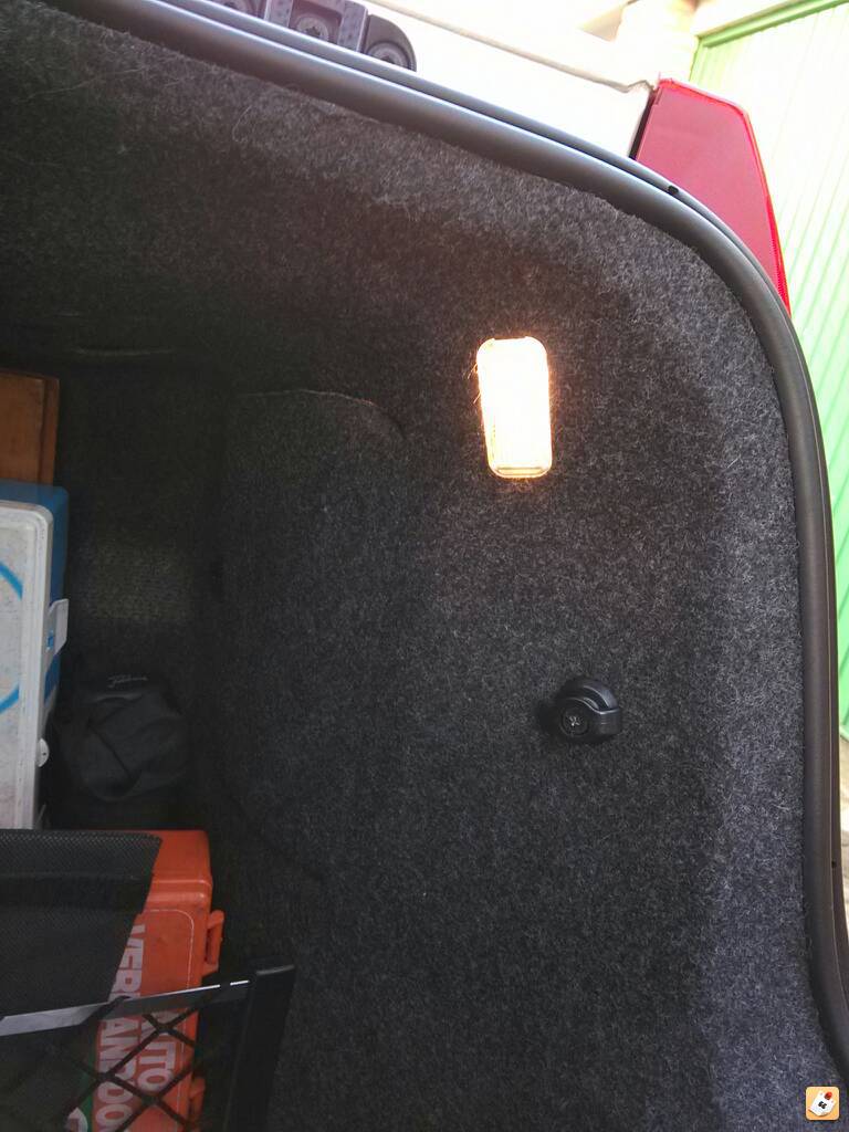

2x T10 5w5; Kofferbak verlichting

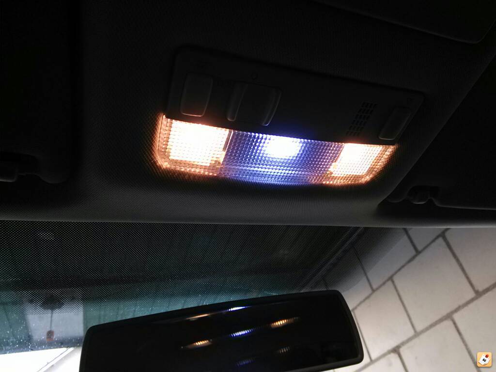

1x Festoon 39 mm (tijdelijk met 36mm); Verlichting tussen de leeslampjes in het dakhemel
Edit Nog onderweg naar mijn huisadres: Inmiddels zijn de lampjes gearriveerd, helaas zonder canbus, maar dat vermoeden had ik al.
4x BAZ15D; Achterlichten die ook voor de remlichten worden gebruikt

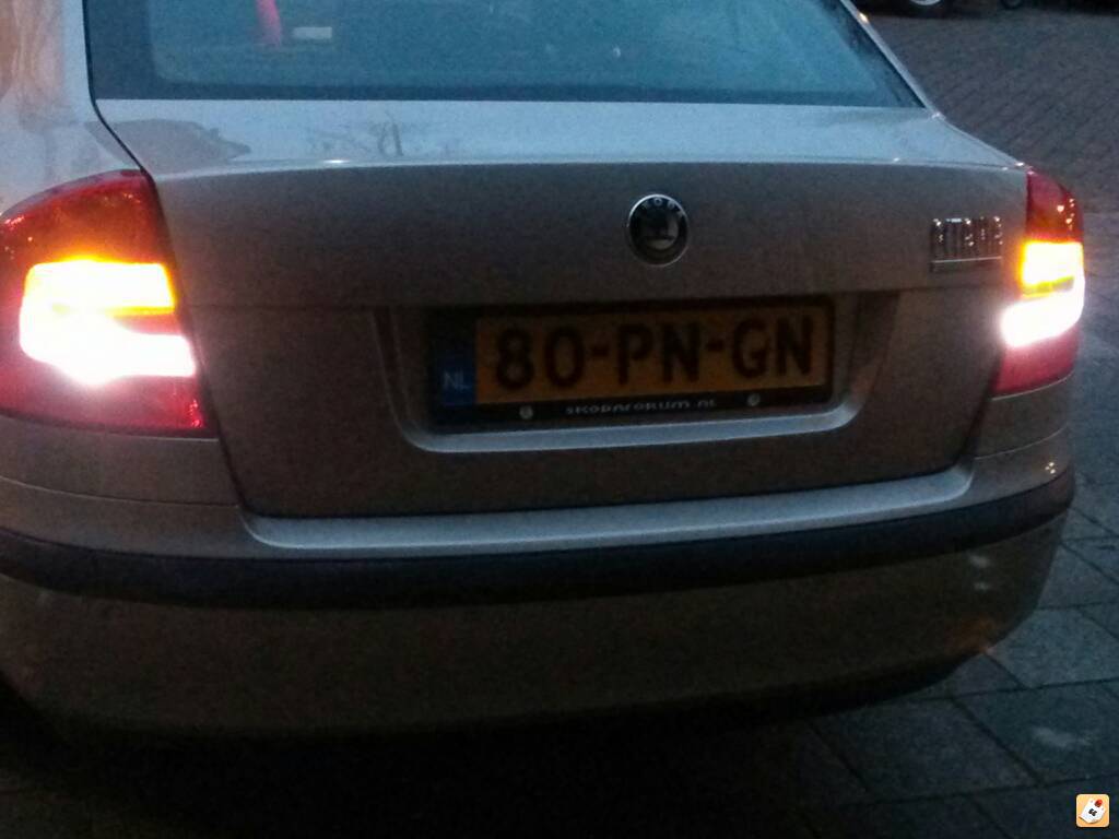

2x BAU15S; Knipperlichten aan de voorzijde willen nog niet werken. Ik zal het dit weekend nogmaals proberen. Momenteel zitten daar weer de standaard oranje lampen in.
Inmiddels is dit ook al weer getest en lijkt het erop dat ze het helaas niet aan de voorzijde doen. De lampjes zijn verder OK, ik zal kijken of dit is op te lossen met andere ledlampen of met een weerstand ivm het canbus signaal.
Verder nog extra lampen bestellen, ik kom met name het volgende tekort:
2x Festoon 39 mm in de portieren
2x T10 5w5 in een kleinere formaat voor mijn leeslampjes
Wellicht nog 4x BAZ15D bestellen met Canbus of een weerstand er tussen plaatsen (wat het goedkoopst/beste werkt)

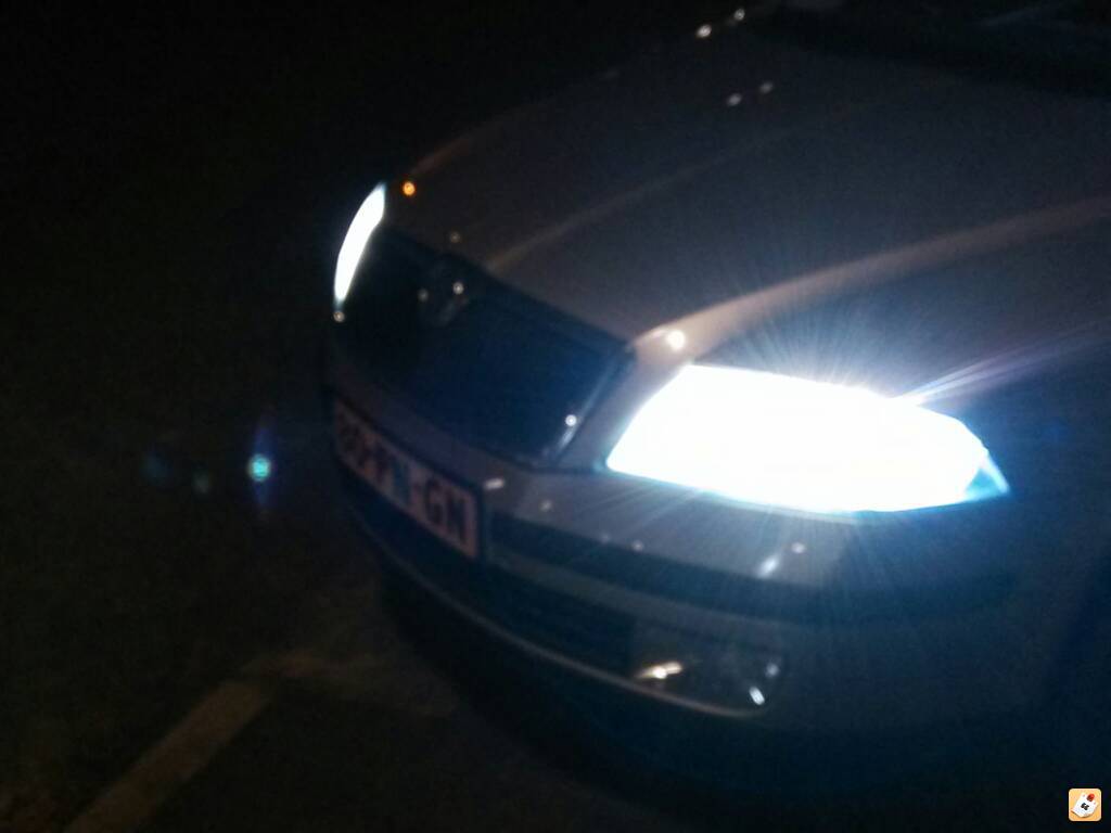

Koplampen waren al voorzien van Xenon verlichting en de stadslichten passen daar met de kleur goed bij.

Ik ben zelf ook op zoek naar led knipperlichten voor de Rapid.
BAU15S uiteraard met CANBUS. Waar heb jij die vandaan gehaald?
Ik las dat je de voorste knipperlichten niet werkend kreeg. Heb je daar aan de polariteit gedacht? mogelijk als je + en - even omdraaid zullen ze wel werken.
Gaan de knipperlichten niet sneller knipperen of heb je hier een apart LED relay voor aangeschaft?
Is alles storings vrij?
Kiswum
Ik heb mijn knipperlichten op Ebay besteld, deze kun lampjes kun je overigens maar op 1 manier in de fitting draaien doordat de pinnetjes niet recht tegenover elkaar staan (+/- verhaal gaat daardoor niet op).
De knipperlichten gaan net zo hard/zacht als voorheen, hier hoefde niets aan gedaan te worden.
Ik weet nog niet waarom de knipperlichten voorin niet werken, dezelfde lampen werken aan de achterkant zonder problemen.
De auto was geheel storingsvrij, totdat ik mijn achterlichten omwisselden voor led. De bestelde partij van BAZ15D led veroorzaakt deze storing. Ik zal nog op zoek gaan naar een goed alternatief.

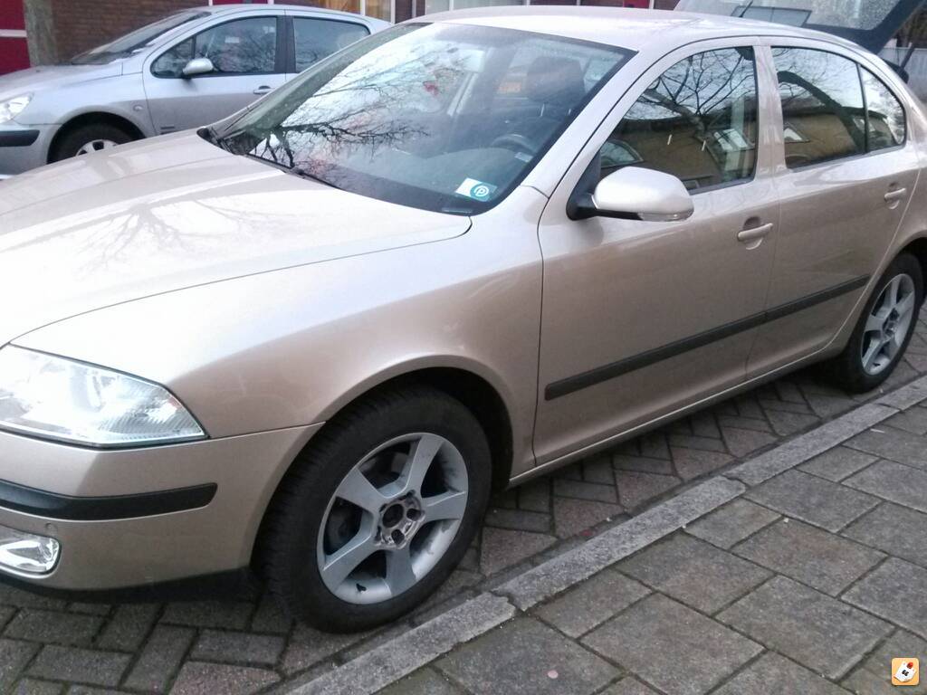

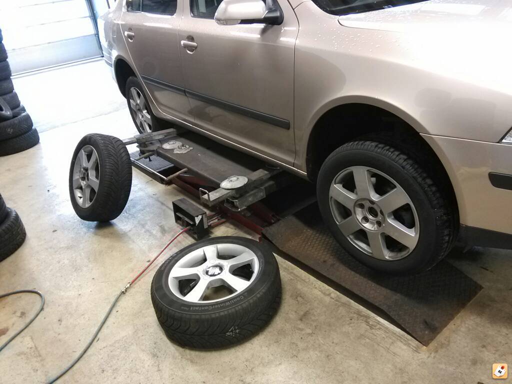

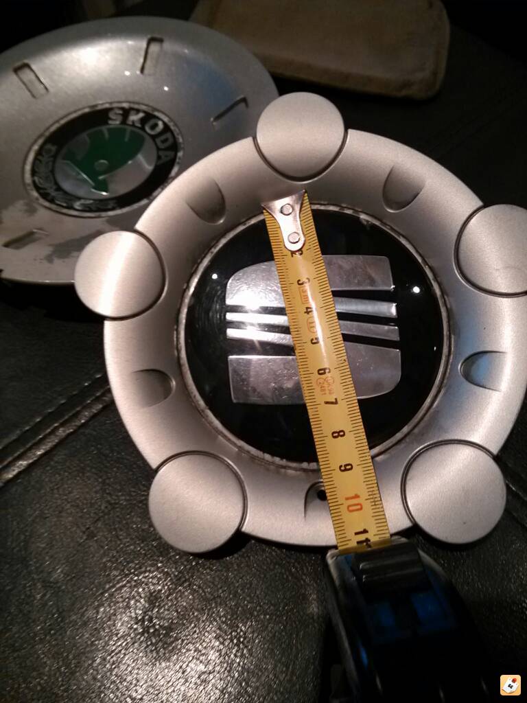

Vandaag een leuk setje winterbanden opgehaald en geplaatst voor € 325 in Tilburg.
Helaas zit er een Seat logo op: ( maar er is een setje met stickers besteld zodat het er straks weer netjes uitziet.
In de lente zal ik wel op zoek gaan naar nieuwe velgenkapjes voor mijn zomerbanden. De huidige zien er niet heel erg mooi uit namelijk.

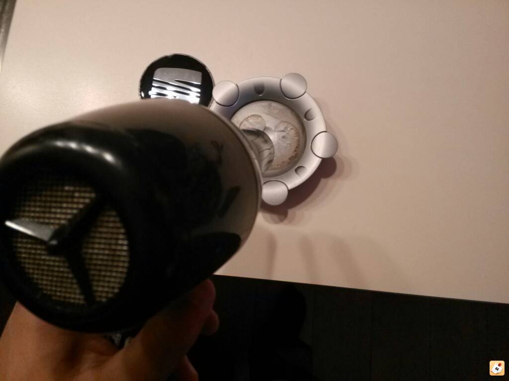

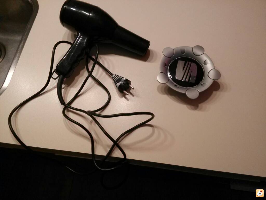

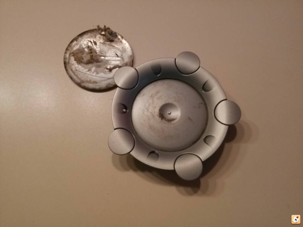

Ik heb even de föhn erbij gepakt om het Seat embleem te verwijderen. Ik ben bang dat het Skoda logo anders niet lang blijft zitten. Na een minuut of 10 was het logo los en had ik het overtollige lijm verwijderd.
Ik zal het kapje nog verder schoonmaken en vetvrij maken zodat de nieuwe sticker goed zal hechten. De nieuwe stickers verwacht ik volgende week te ontvangen.
Resultaat na de schoonmaakbeurt.
