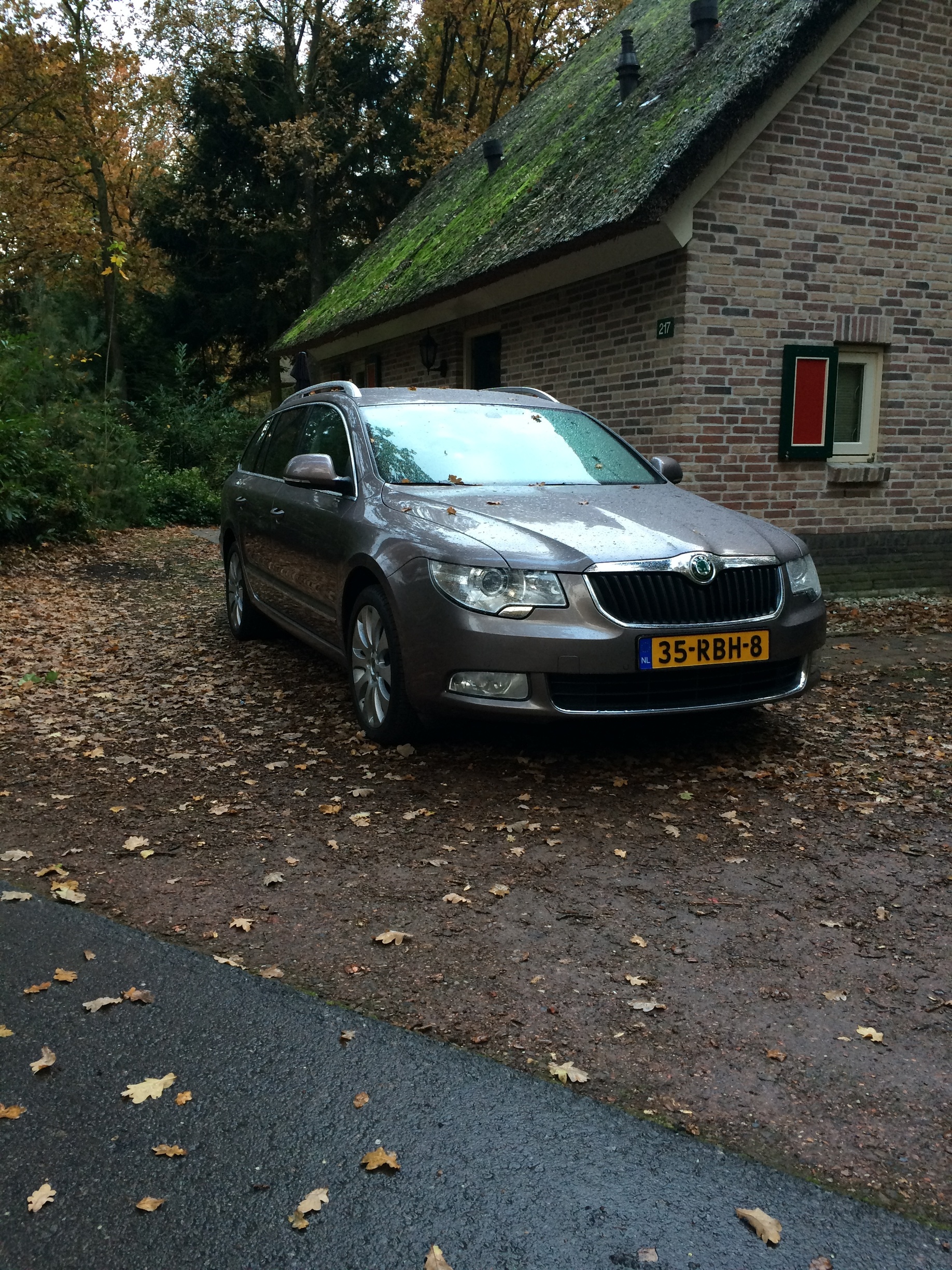

Nog 2 fotootjes!
[img=234,176]https://tweakers.net/ext/f/4AlaHulxY6rMHArtcBFCZ1bT/medium.jpg[/img]
https://tweakers.net/ext/f/ohoSHMAOQByfCxuGxwzdl3A2/full.jpg
Gefeliciteerd met deze fraaie aankoop. Je kunt trouwens ook de foto's rechtstreeks plaatsen in plaats van de link (rechthoek met berglandschap naast de smilie in het reactievak aanklikken tijdens het schrijven van je bericht).

Ai.... dat is geen goed nieuws. Het bekende olie verbruik verhaal van de 1.8TSI. Zoals ik het lees 1ltr op 500km, lijkt me een duidelijk verhaal. Ik hoop dat het netjes en goed onder garantie wordt opgelost.
Verder is het zeer nette Superb zo op de foto's te zien
