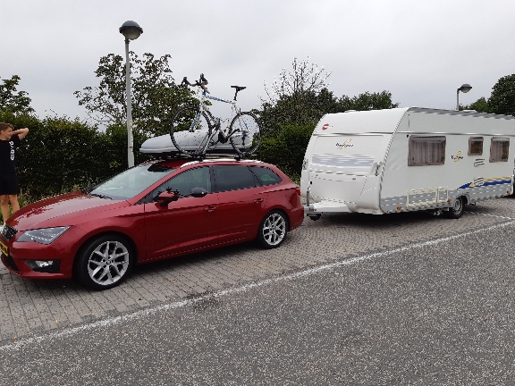

PizzaPieter
Op overnachtingsplek aangekomen.
Power zat. Combinatie wat zijwind gevoelig, ook bij inhalen vrachtwagens.
Verbruik ca 1:9 uiteindelijk. Ook stukken 100-105 gereden.
Nu op zoek naar bier. Als ik dát nou niet vergeten was in te pakken....
