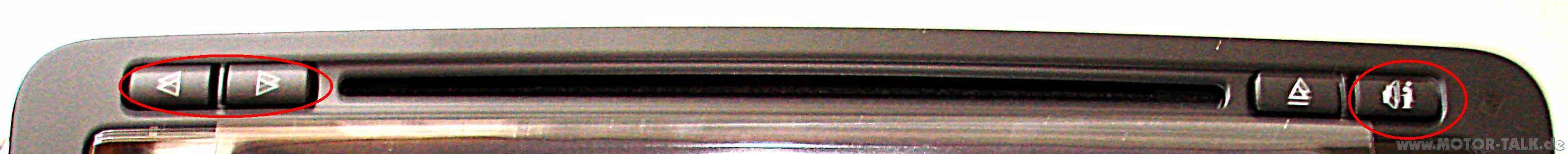

@Mlaven: even de Columbus resetten (of anders even een nachtje wachten, schijnt ook te werken).
mlaven
Is de CD_7419 al 'ergens' te krijgen dan? ;)
En de Columbus resetten? Ik kan geen CTRL/ALT/DEL vinden.... :laugh: Hoe doe je dat?

Auto vanmorgen afgeleverd en meteen daarna FW upgrade uitgevoerd. Upgrade is gelukt. Heb wel hetzelfde probleem als mlaven geen radio navi info op Maxidot.
Dus ook hier de vraag hoe te resetten of anders wacht ik inderdaad wel even een nachtje.
