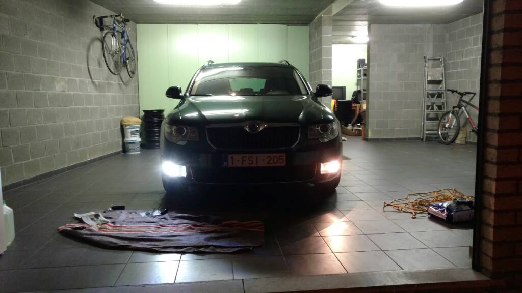

Toch een paar weerstanden plaatsen, heb ik ook, bij mij ook melding ondanks canbus proof led!Ik heb van onze wel gekende vrienden uit het oosten ook een set Led DRL's besteld voor in de S2... Helaas niet error free zoals ze aangeven
Resultaat is wel OK maar ik vind het kut om met die melding te blijven rijden... kan je canbus gewoon laten uitschakelen en heeft dat nog op iets anders impact dan op de meldingen voor verlichting ?

Eindresultaat
Link van de leds ?Vandaag ook mijn oct 2 fl dagrijverlichting vervangen door led en dat voor maar €2.67
Zonder storing
