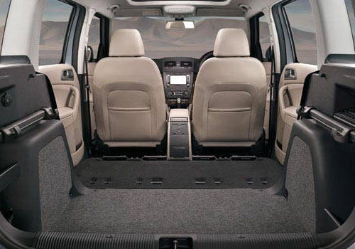

Melis
Het reservewiel ligt heel netjes tussen bakken in waar je spullen in kan doen. De krik en wiel sleutel liggen ook netjes opgeborgen in een kunststof bak. Door het reserve wiel krijg je nu een vlakke laadvloer in de bagageruimte. De zijkanten van de plaat kan je omhoog zetten en ik heb rails met haken dus ik zou een tas weg kunnen laten zakken in zo bak. Ik vind het een stuk handiger voor mij zelf. Dus op zich heb je misschien iets minder laadruimte maar het is wel keurig netjes afgewerkt. En voor mij was belangrijk dat ik een reserve wiel bij me heb als ik weg ga op vakantie.
Misschien verduidelijkt een plaatje iets:
De rail met haken zitten aan de zijkant.
