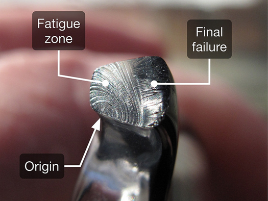

Mogelijke verklaring?

@Rosinfield Ongetwijfeld is het metaal moe.
Zoals vijf jaar geleden ook al te zien was:
gebrokenveer-jpg.67460
DE vraag is alleen; waardoor ontstaat dit? :unsure:
Ongelukkige samenloop van omstandigheden? Door een externe oorzaak zit er een beschadiging in de kunststof beschermlaag rond het metaal en daardoor rot het daaaronder sneller door?

Metaalmoeheid heeft in principe weinig te maken met een beschermingslaag aan de buitenkant. Anders is t namelijk roest dat het veroorzaakt. Kan natuurlijk altijd een combinatie van factoren zijn, maar ik denk in t geval van veren dat t toch grotendeels metaalmoeheid is.
En waarom t dan bij sommige autos vaker gebeurt dan bij andere? Zal grotendeels te maken hebben met het gebruikte materiaal (en daarmee producent), maar een veer van een Roomster zal in dat opzicht m.i. weinig verschillen van bijv een Fabia. Dan is t verder een kwestie van bouw van de auto, omgevingsfactoren (toch die hobbels ;)) en toeval.
