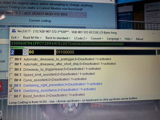

Ivm een codering die ik wilde proberen de Rs vanmorgen meegenomen naar mijn werk.
Ik had al eerder gelezen dat een Rs erg zuinig kan zijn als je je rechter voet in bedwang kan houden. Ik had niet verwacht om deze cijfers te halen haha
Waar ik mij al langer aan stoorde was dat de Octavia bij gebruik van acc niet rechts wilde inhalen. Ik weet dat het niet mag maar met de eeuwige midden rijstrookplakkers vind ik het af en toe toch prettig om er rechts voorbij te kruipen als ik op de rechterbaan zit.
Met het uitzetten van dit bitje blijft de auto nu gewoon rijden zonder in de ankers te gaan.

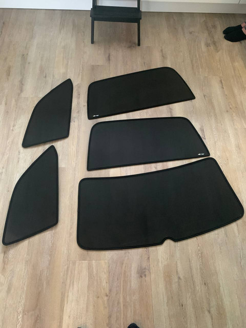

Ook hebben we via marktplaats een mooi setje sonniboy zonweringen weten te bemachtigen.
De leon Fr had ik laten blinderen met folie, in de zomer echt top voor onze kinderen. Nadeel is dat tijdens de donkere wintermaanden je echt niks zag met achteruitrijden.
Nu we wat zonnige dagen te hebben gehad bleek de af fabriek tint qua zon weinig tegen te houden en ben ik marktplaats gaan afstruinen.
Al vrij snel een mooie set tegengekomen en deze vanavond ingebouwd.
Qua pasvorm echt super en ook heel makkelijk te monteren, ben benieuwd wat het tegenhoud qua zon.
Het mooie van deze setjes is dat de ramen achter gewoon bedienbaar blijven.

Sonnyboys in twee skoda's gehad en altijd zeer tevreden over geweest.
Kleine meid van vriendin zat voldoende uit de zon en als ze wou kon raampje ook gewoon lekker open zonder dat er vliegen of ander ongedierte naar binnen vloog....

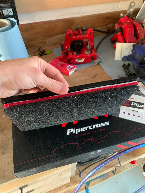

Daarbij wil ik een intake mod gaan uitvoeren met een andere inleg filter en turbo in en outlet aanpassing (ik denk Do88)
Ivm een bestelling en het toevallig tegenkomen van een pipercross filter deze maar gelijk meebesteld
