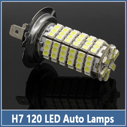

erg gevaarlijk zo een setje. de 1200 opgegeven lumens zijn voor beide lampen samen..
Halogeen geeft 1200 - 1800 lumen (nieuw 2000) PER LAMP.
Inderdaad. En dan klopt de vorm van de lichtbron ook nog totaal niet met een originele H7 halogeenlamp, waardoor het lichtbeeld ook nog eens zeer slecht zal zijn.
Ik zou hier met een hele grote boog omheen lopen.

Af-fabriek LED dimlicht is niet te vergelijken met een aftermarket lampje! Dat is echt een compleet andere wereld. Denk alleen eens aan de onmogelijkheid om zo'n lampje te koelen! Deze twee zo vergelijken slaat helemaal nergens op.
En dan je tweede opmerking, "omdat die lampen voor verschillende fittings te krijgen zijn, kan je altijd wel eentje krijgen die op het zelfde punt licht afgeeft"
Een H7 gloeilamp heeft de gloeidraad precies in het midden zitten. Geef nou eens een voorbeeld van een H7 LED koplamp waar de leds precies rondom stralen op die plek.
Die zijn er dus niet.
Even ter vergelijking: Een H7 koplamp moet minimaal 1500 lumen aan licht geven. Er is geen LED lampje wat daarbij in de buurt komt. Vraag voor de gein eens aan @Pendragon : Hij is al erg lang op zoek naar LED lampjes om zijn dagrijlicht te vervangen. Dat lukt hem nog steeds niet goed en daar gaat het om een LED die slechts 460 lumen aan lichtopbrengst hoeft te geven...

met deze heb je gelijk
maar deze kunnen ze het brandpunt precies bepalen
1512-Cree-chip-50W-LED-HeadLight-Bulbs-5000K-12V-H7-led-high-power-1800-lumen-headlight.jpg
zoals je kunt zien zitten hier fans op de achter kant,, en zijn deze 1800 lumen , er zit ook een unit bij om het canbus om de tuin te leiden.
er is ook een behoorlijk prijs verschil tussen deze 2 LED lampen.
Ik begrijp niet hoe jij het lichtbeeld van bovenstaande lampjes, waarbij een LED slechts 1 kant uit schijnt gelijk wilt krijgen aan een H7 gloeilamp met een rondom schijnende gloeidraad....
Heb je trouwens ook een link of productnaam, zodat we van bovenstaande lampjes wat meer specs kunnen vinden?
Antera
DEze verlichting zal nooit het juiste licht gaan geven. Het lampje moet idd rond schijnen en word door de reflector als een bundel gemaakt. met deze led kan het zo ook ogen op de foto's maar het lichtbeeld zal te wensen over laten alsmede het totale lichtbeeld op de straat
