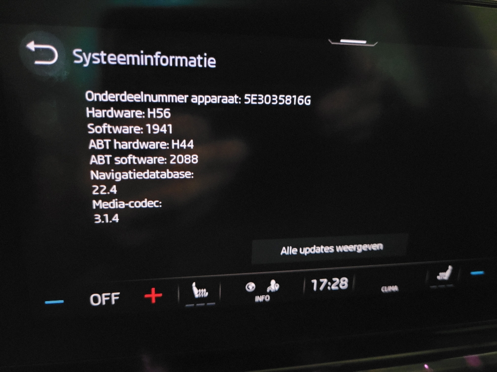

Het zal al 348x gevraagd zijn, maar kan ik zonder VCDS oid. zelf de systeemsoftware van mijn MIB3 updaten?
Hardware: H22
Software: 0306
Navigatiedatabase 23.5
Kaarten heb ik dus al updated (fluitje van spreekwoordelijke cent), maar ik wil graag ook de systeemsoftware updaten naar 0324.

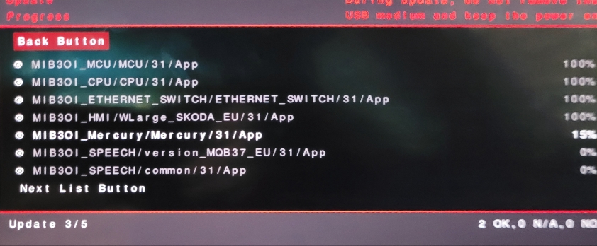

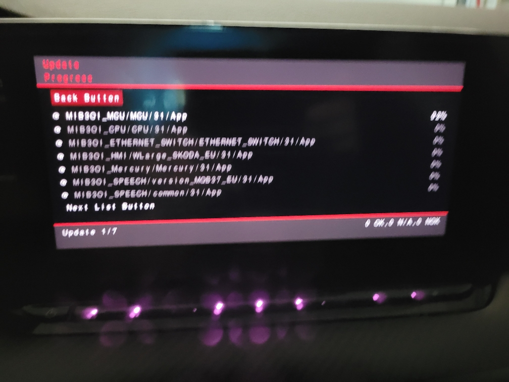

Hij is bezig
Gaat och redelijk snel
spikehome
Die versie van jou
Hij is klaar nu.

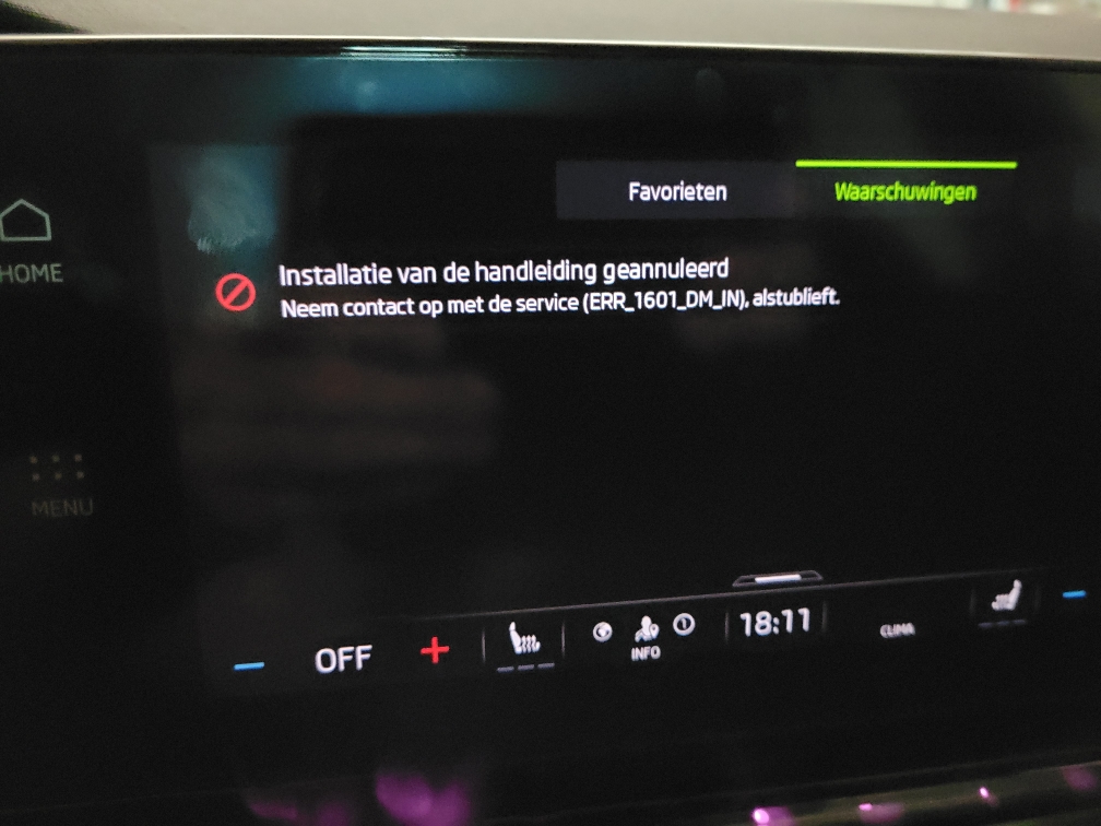

@Rainesh
Krijg deze melding alleen nu
