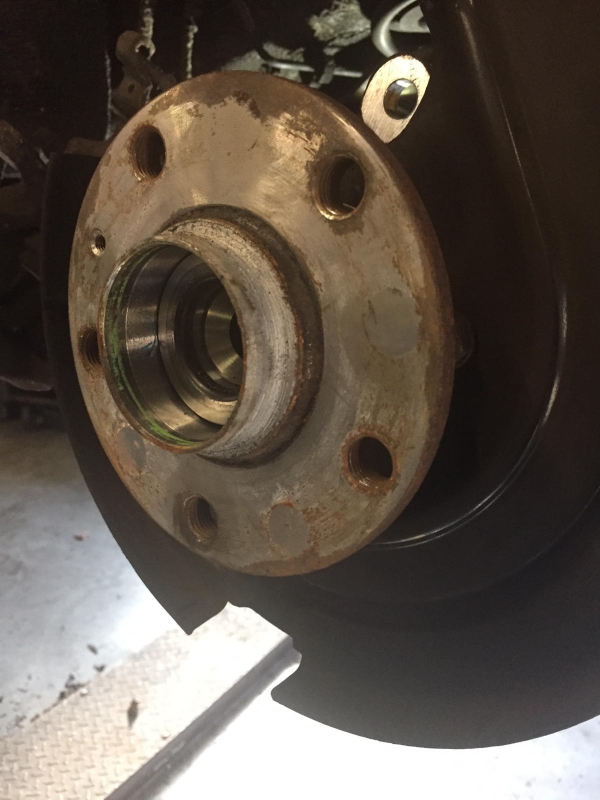

Heb gevraagd te filmen als ze t merken (komt vaker voor dat speling slechts op 1 stand/plek voelbaar is) én de wiellagers te bewaren.
Áls dit t is.....dan lig ik in een deuk en moet aan de andere kant heel hard huilen.
Als dit t niet is.....dan moet ik uitzoeken wat ik.als.volgende auto wil

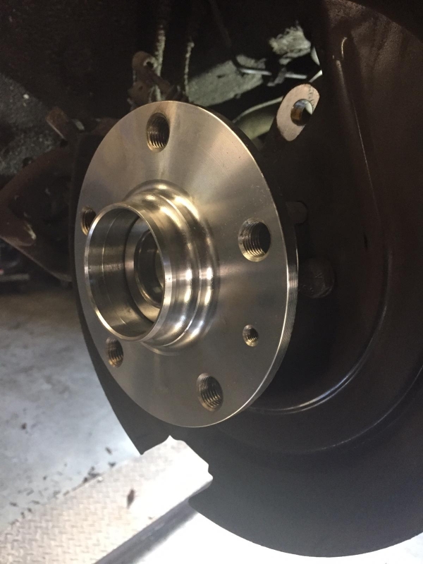

Hoorde trws dat t een hell of job was.
Alles zat knoert en knoert en knoert vast. Zelfs met de luchtsleutel kregen ze de middelste bouten niet los, en ook de bouten niet waarmee de remklauwen vastzaten.
Sleutels, verlengd met ijzeren pijp en dan nog massieve spierballen nodig hebben. T zat echt super super strak vast.
