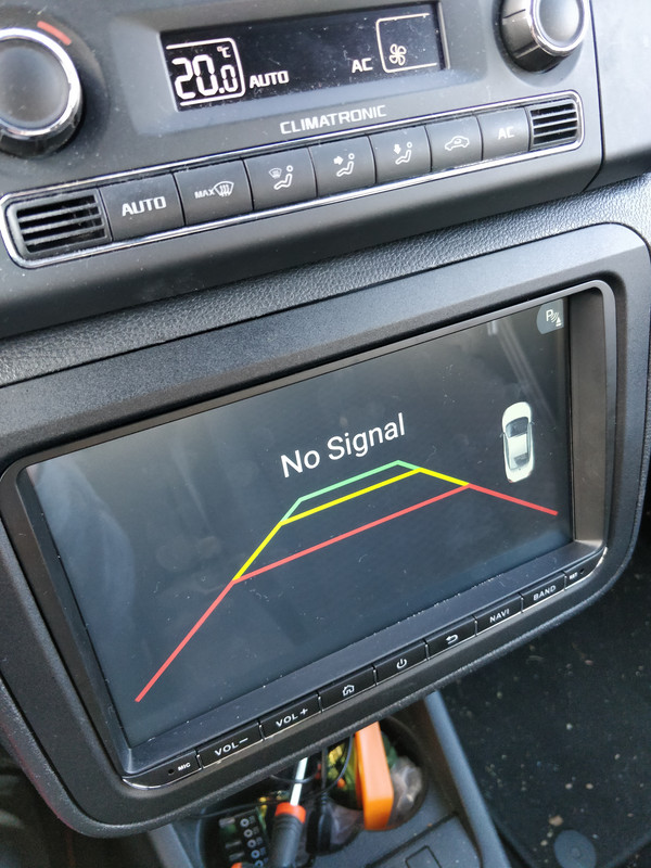

Kom er net achter dat de gridlines van de achteruitrijcamera meedraaien. Super dik. Ik moet nog wel even een camera inbouwen, ik heb nu gewoon de standaard PDC. Deze werkt overigens ook gewoon met een plaatje van afstand.

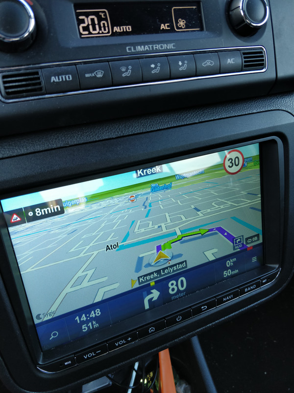

Heb nu Spotify en Flitsmeister geïnstalleerd op de radio zelf. Muziek afspelen gaat soepel, en actuele flitsinfo is ook fijn. Ik moet nog even kijken hoe actueel de Sygic navi is. Ik heb via het programma 'automate' een z.g.n. flow aangemaakt die automatisch mijn telefoon hotspot aanzet als ik verbonden ben met de navi, waardoor deze altijd verbonden is met het internet voor Spotify, Flitsmeister e.d.

Het voordeel van Sygic (die voor geïnstalleerd is) is dat die offline werkt.

Ja ik ken Waze idd. Is ook een fijne app. Ik gebruik m'n telefoon als hotspot dus het zou kunnen!
Sygic werkt ook echt tof. Zal morgen foto's plaatsen.

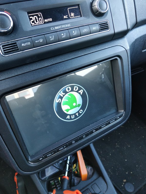

Het opstarten vanuit volledig uit duurt ongeveer 15 seconden. Er is een fast-boot optie maar ik heb het nog niet aangedurfd deze te proberen i.v.m. leegtrekken accu. Ik kan wel 15 seconden wachten voor ie aan is :-) Als ie in fast-boot modus staat duurt het opstarten slechts 1 seconde.
Volgende projectje wordt het installeren van de achteruitrijcamera. De hulplijnen draaien dus mee met het stuurwiel.

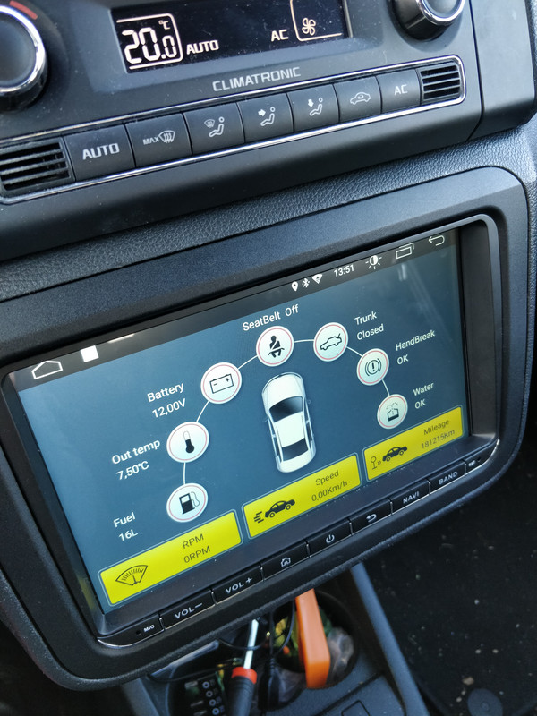

De 'my car' app is wel grappig, maar met een app als torque heb je meer info + configuratie mogelijkheden.

15 sec vind ik persoonlijk vrij lang, mijn oude Columbus is sneller (maar heeft ook veel minder toeters en bellen) tot die tijd werken dus de PDC en achteruitrijcamera niet. Heb je in die tijd wel een akoestisch signaal van de PDC? Het akoestisch signaal staat volgens mij ook los van de navi unit.
Ik denk dat je het beste kunt zoeken naar een achteruitrijcamera zonder lijntjes want die staan al standaard op je beeldscherm. Kies je een camera die ook lijntjes laat zien dan krijg je ze dubbel. Mijn camera heeft van zichzelf ook lijntjes (die niet meedraaien) en dan wordt het een drukke bedoeling.

Ik zal zo even checken of de PDC het wel doet als de radio nog aan het opstarten is. Mijn oude Android unit die ik in mijn vorige auto had deed dit wel. De piepers zijn inderdaad los van de radio, en doen het ook als er helemaal geen radio inzit.
Yep, camera zonder lijntjes wordt het zeker. Helemaal omdat de lijntjes van de unit meedraaien, zal in de praktijk niet veel functioneler zijn, maar toch wel grappig.
Scherm reageert als hij eenmaal opgestart is zeker erg vlot! Switchen tussen de navi en spotify gaat ook lekker snel. Zoals @VAG-man al aankaartte is de 1Gb ram weinig, maar ondanks dat ben ik echt wel impressed van de snelheid die de unit heeft ondanks weinige ram. Je moet natuurlijk geen 100dingen tegelijk openen, maar dat zal ook niet gebeuren aangezien ik aan het autorijden ben en niet met mijn hoofd in dat ding zit :-)
