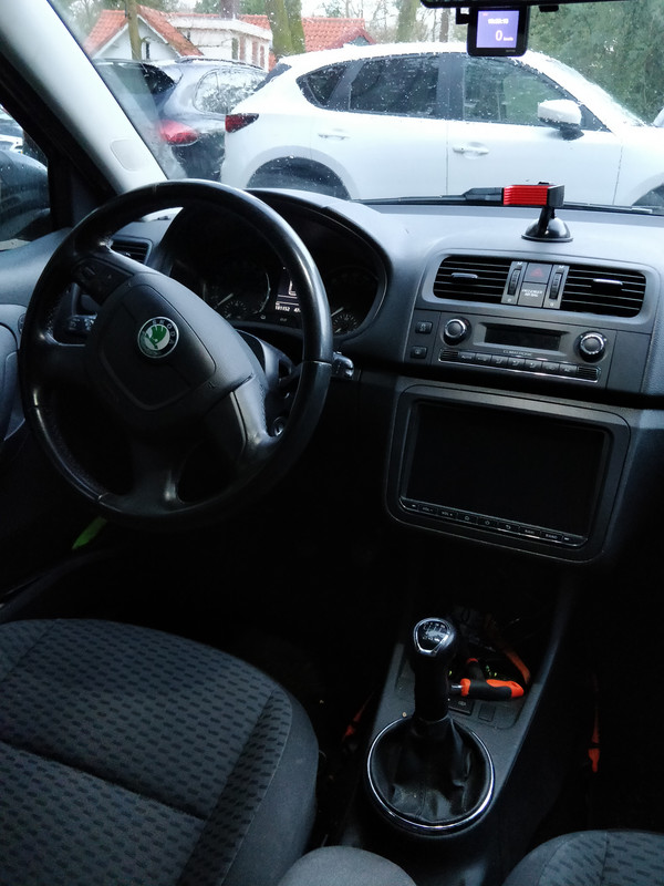

Ik heb vandaag de oude Amundsen+ vervangen door een Android 8.1 radio uit China, van onze grote vrienden van AliExpress. Link
Ik heb de radio er zojuist op mijn werk ingezet. Nog niet echt de tijd gehad om er op mijn gemakje naar te kijken maar de eerste indruk is waanzinnig! Mooi afgewerkt, haarscherp scherm en hij is lekker snel. Volledige navigatie van Sygic staat voorgeinstalleerd. Mooi duidelijk op het grote scherm.
Eerste positieve punten:
- Inbouw makkelijk, plug en play
- Groot scherm, wat een genot vergeleken de postzegel van de Amundsen+
- Full-map navigatie van Sygic
- Boot logo in te stellen op Skoda, toetsenkleur aan te passen naar heldergroen.
- Systeem is zeer snel
- Bluetooth koppeling erg eenvoudig, muziek streamen / bellen werkt gelijk.
Nog aan te passen:
- Gebruik nu tijdelijk de meegeleverde GPS antenne. Ik heb een Fakra-SMA adapter besteld om de originele GPS antenne van de auto te gebruiken. Hoef ik geen lelijk GPS blokje ergens weg te werken. Link
- Het originele Fakra FM antenne blokje past net niet in de aansluiting door een USB-stekker die in de weg zit, irritant. Verloopje besteld zodat alles netjes past en niet onnodig geforceerd zit zoals nu. Link
Ik zal morgen nog wat duidelijkere foto's posten en de radio vanavond tijdens de rit naar huis eens even goed testen. De eerste indruk is overweldigend positief. Zeker als je in je achterhoofd houdt dat alles bij elkaar (met bestelde adapters) nog geen €120,- kost.
