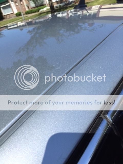

Iemand een idee hoe het stripje van de dakrail vast zit?

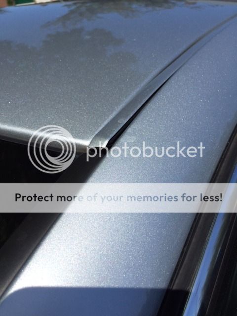

De linker strip laat namelijk los aan de voorzijde en halverwege ook op 2 plaatsen (zie 2e foto, beetje golvende strip).
Gisteren eea bij de dealer nagevraagd doch daar kon men mij geen antwoord hierop geven. Een dacht dat het klemmetjes waren en een ander dat het vastgelijmd zat....

Ja, daar heb ik ook last van. Lijkt me eenvoudig te herstellen. Hoe het komt zou ik niet weten. Die van mij is pas net een jaar oud. Misschien heeft die wel nooit goed gezeten en is het mij later pas opgevallen
Tot nu toe (gelukkig!) geen last van gehad bij mijn S2's
Vraagje..., maken jullie beiden gebruik van de autowasstraat? Wellicht dat dat er mee te maken heeft? Zou niet mogen overigens, maar komt bij Yeti dakrails ook regelmatig voor.

Ik duw het ook meestal terug @Octavia32 , maar ben gewoon benieuwd hoe dit uiteindelijk vast zou moeten zitten. Als het klemmetjes zijn dan schaf ik mij die wel aan. Het terugduwen heeft bij mij namelijk weinig zin, na een ritje autosnelweg staat hij alweer omhoog... (de strip dan hè :D).
Ik ben zelf pas 2x door de wasstraat gereden, weet echter niet wat de vorige eigenaar heeft gedaan. Bij koop had hij dit namelijk al.

Bij mijn vorige SII had ik dat ook nadat hij was weggeweest voor schade reparatie (+spuiten).
Volgens mij zit die strip er gewoon ingedrukt.. zit een rubbere (?) rand onder dacht ik...

Ik heb hetzelfde probleem gehad.
Strips zitten vast met rubber,en zitten voor en achter met een lijm vast gezet.
Die van mij heb ik er heel erg voorzichtig, nadat ik ze nat gemaakt had, helemaal los kunnen halen door mijn pink eronder te duwen. Hierna moest ik de strip wel eerst weer een beetje goed buigen (aluminium). Doe dit wel heel voorzichtig - het is snel beschadigd.
Ik heb er wat carrosserie kit voor en achter op gedaan, en weer terug op zijn plaats gedrukt. Erin gaat makkelijk.
