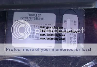

Jij moet hebben afhankelijk van de vooraslast die op je stikker is terug te vinden ik meen onder de motorkap:
Aan de hand daarvan moeten we dus kijken welke set je nodig hebt en zoals dat er nu uitziet moet dit idd E10-79-010-03(tot 985KG vooraslast) of de 04 ( tot 1070 vooraslast) -22 zijn
Deze hebben de juiste achteraslast. De Golf veren hebben een 40KG te lichte achteraslast (golf achter 990KG en de O3C 1030KG) wat veroorzaakt dat de auto een stuk verder doorveert bij drempels en wat klappen geeft op de achteras. DE voorzijde moet je eerst kijken wat daarvan de vooraslast is
Ik zie dat het hier al besproken is, bij mijn auto is de vooraslast max 970kg, dus zou je zeggen E10-79-010-03, is het logisch dat de auto voor hoger ligt bij de 04-22 (tot 1070 voor as last)
