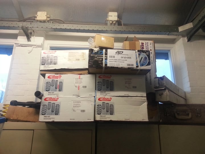

Jij maakt echt hele volksstammen blij en tevreden hè @Antera :D
Flinke afnemer geworden idd. De volgende 5 sets liggen al weer klaar:
