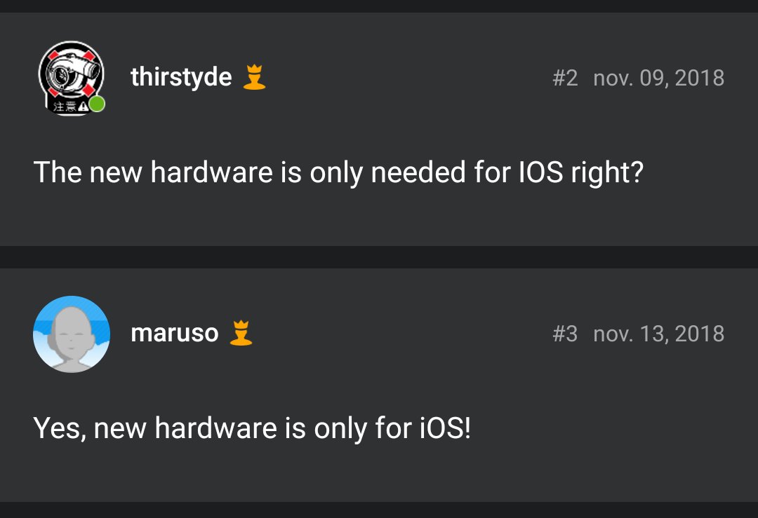

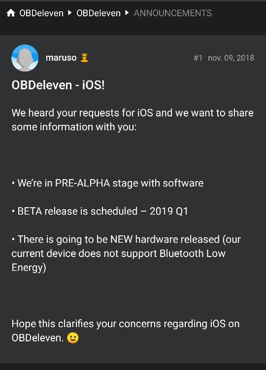

Is dat zo? Een half jaar geleden las ik een bericht van de makers dat dit voorlopig nog geen optie was omdat de Android versie nog niet stabiel genoeg was en daar eerst alle aandacht naar uit zou gaan.....
Dit vond ik op het forum van OBD
