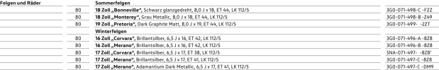

Zijn de remschijven zo groot dat 15" velgen niet passen van mijn O3 ?? heb op een site gekeken maar daar staat 16" en en andere site 17"

Sowieso is de bandenmaat van de O3 en de O4 niet gelijk. Maar dat het minimaal 17 inch is zou zomaar eens kunnen. De auto is een stuk zwaarder dus daar is de remmerij op aangepast. Ikzelf rijd een RS iV. De reguliere benzine RS heeft ook standard iets grotere schijven.. ik weet alleen niet of de afmetingen van de schijf van een reguliere phev nog anders is van de RS phev.
Maar ff los daarvan.. 15 inch.. das toch geen porum..?

Velgen van een Passat, passen die ook? vrijwel identieke auto. oftwel, als iemand mij kan helpen aan de passende velg en steekmaat voor de O4 hou ik me aanbevolen.
Bakkertje
@Jessedew De steek van een Passat is hetzelfde, ET waarde ook volgens mij. Maar een Passat heeft een grotere wielomtrek en daardoor een andere bandenmaat. Passat heeft standaard 215 55 R17 of 225 50 R17, bij een Octavia is het 225 45 R17.
Dus een Passat wiel zal passen maar de omtrek klopt dan niet meer.
Je zou (als je in de familie wil blijven) kunnen kijken voor een Golf wiel.
Passat is de tegenhanger van de Superb
De Octavia past in het rijtje met de Golf en Leon.
Volgens mij zit er een kleine 10mm verschil in de ET-waarde van een O4 (46-48) en de Passat B8 (38-40)…

Edit: nog even nagezocht, en blijkbaar hebben we beide een beetje gelijk;
hier een overzicht voor de Passat:
overzicht v.w.b. De O4 (klik moet vergroten):
@dj.verhulst : je gaat voorbij aan de omtrek. De load/snelheidindex is hierin totaal niet relevant. De wielomtrek is van de O3 anders dan de O4. O3 is bijv bij 17 inch 205/50 en bij de O4 is dat 205/55. Dus zelfs al zouden die 15 inchers over de remklauwen heen passen, dan nog heb je er niets aan. Dus ja, dat is dan jammer dat ze weinig waard zijn, maar je zult toch andere moeten zoeken

@hemi24 ik ben speciaal even naar de schuur gelopen om te kijken ET44 zijn de orginele 19 inch wielen van mijn passat. Dus zo faliekant zit die site er niet naast, de london 17 inch wielen zijn ET 40.
