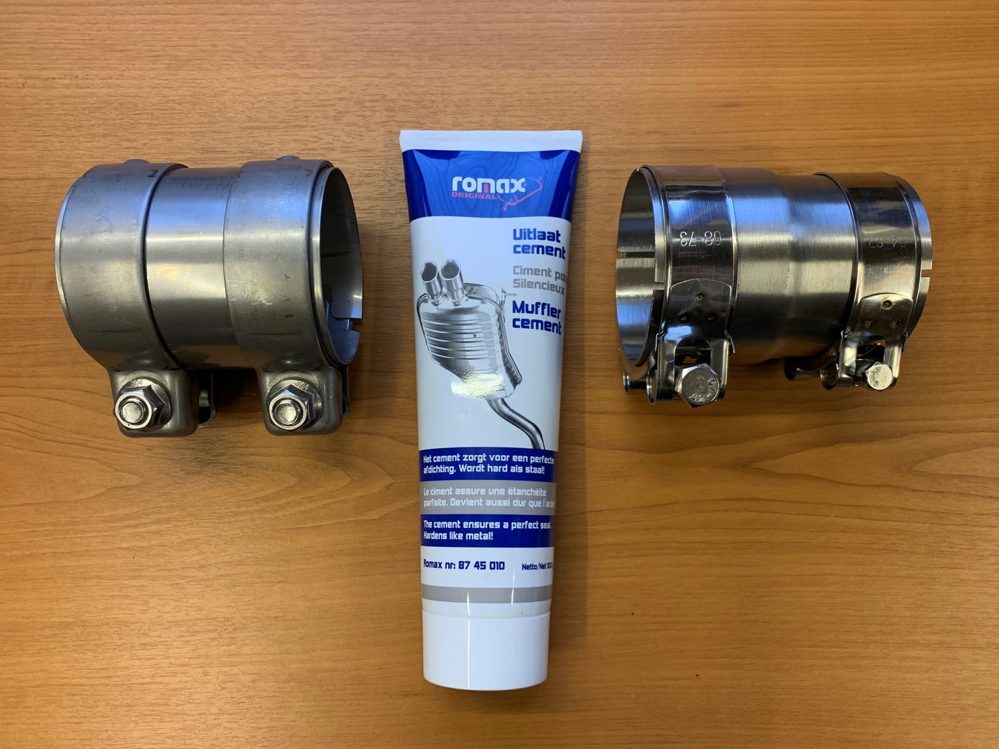

Wellicht is de oplettende kijker al opgevallen dat de klem/sok tussen het Y-stuk en de middendemper vervanger mist, alsmede de klem/sok tussen de middendemper vervanger en de downpipe. Hiervoor even onder de auto gelegen om alles goed op te meten en de juiste klem en sok te bestellen.
Diameter Fox systeem = 70mm
Diameter originele downpipe = 65mm
Dus 1 x verloop van 70mm --> 65mm benodigd & 1 x sok 70mm benodigd.
Nu kwam ik onderstaande sok van RVS met klemmen tegen. Dit lijkt mij er prima uit te zien.
Echter had ik wel een vraag over een verloopstuk van 70mm --> 65mm. Degene die ik hiervoor tegenkwam ziet er als volgt uit.
Horen er normaal gesproken niet van die inkepingen in te zitten, zodat door de klemmen het verloopstuk naadloos op de pijp aansluit, zoals hieronder?
Die klemmen zijn ook van RVS en kun je echt met ratel of slagmoersleutel goed vast zetten
Zakelijk gebruiken wij die ook veel in pomp installatie ( soepel / stug ) en eigenlijk nooit problemen mee gehad !!

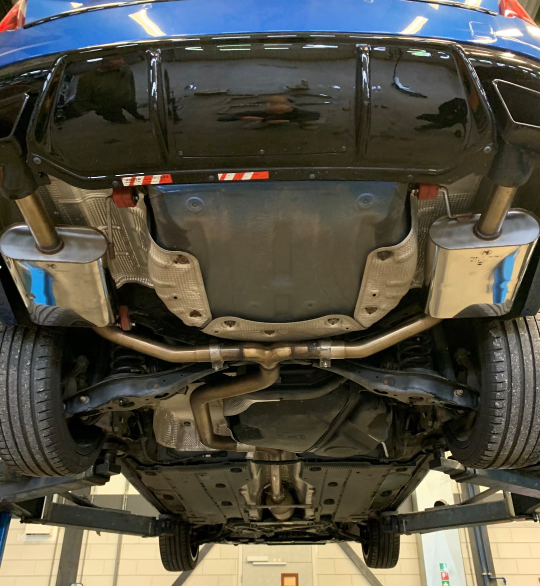

Daarna was het tijd voor de montage. Spannend, want ik was héél erg benieuwd naar het resultaat. Nu eerst maar eens een fotootje.
En het resultaat qua geluid is echt werkelijk perfect! Precies zoals ik wilde. Ietjes meer dan voorheen bij normaal rijgedrag, maar zodra de rechtervoet wat zwaarder wordt, gaat het geluid daarin mee. Hij lijkt echt oprecht ook wel lekkerder te lopen.

En nog even een leuk kiekje nu hij er weer lekker schoon bij staat.
