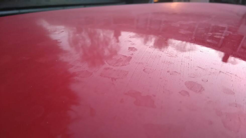

Zojuist nog een rondje om de auto gelopen en wat schetst mijn verbazing...
Vlekken...
Het dak van de auto begint te condenseren en er worden allemaal vlekken zichtbaar. Wat heb ik nu niet goed gedaan? Het zijn waarschijnlijk kalk vlekken die ik slecht weg krijg met Shampoo (denk ik)
Wat denken jullie? Kleien??

Wat belangrijk is is de dosering van de shampoo, als je hier teveel van doseert kun je ook vlekken krijgen en de waxlaag sneller doen slijten, ook je beading en sheeting kan (soms tijdelijk) beinvloed worden.
Heb je de auto al eens ooit gekleid en of gepolijst en of een wax opgebracht?
Zo niet dan zullen het oude droogvlekken zijn in je waxlaag wat aangetast hebben, ten minste, zo lijkt het.
Is niets ernstigs hoor, zal met een licht polish zo weg zijn, don't worry.
Het kan vuil zijn van de regenbuien van de laatste dagen. Mijn auto valt op een afstandje op, door de enorme glans, sta je ernaast, schrik je je rot door alle vuil (uit de regenbuien van za/zo). Ik zou eerst gewoon een wasbeurt proberen. Overigens kan het ook zijn dat je teveel wax hebt aangebracht en niet goed uitgepoetst. Vervolgens met de regen en zon van de laatste dagen krijg je waterdruppels op de lak, en met de zon erop, kan dat als een brandglas werken, en kan de overmaat aan wax vloeibaar worden en 'samen klonteren' waardoor de wax weer heel zichtbaar wordt.
Eventueel na wassen, een plekje proberen uit te buffen, mogelijk dat dit je probleem oplost.
Overigens, heb je de 845 vóór aanbrengen ook au-bain-marie voorverwarmd? Dat helpt namelijk om de wax dunner aan te brengen.
Edit: ik zie dat Altos een andere theorie heeft, maar op basis van je foto is het gewoon heel lastig oordelen, maar Altos kan ook gelijk hebben.

Ik heb eerder iets te weinig Shampoo gebruikt. Ik had bijna geen schuim vorming.
De auto is waarschijnlijk nog nooit gekleid.
Gepolijst denk ik ook niet.
2 weken geledenis de auto in de wax gezet (cartec perfect polish)
Daarna heb ik de auto een keer afgespoeld met hard water waardoor er kalk vlekken zijn ontstaan.
Denk je dat een polish voldoende is of zou ik eerst moeten kleien?

Die kalk vlekken zijn echt opgedroogde druppels leidingwater (was niet in de gelegenheid om de druppels af te nemen)

Polish zal voldoende zijn voor de vlekken, kleien is vooral fijn voor het polijsten vind ik, een mooie schone ondergrond verzekerd je van geen extra krassen veroorzaken tijdens polijsten.
Ik geef de lak altijd een lichte polish na het kleine om eventuele marring te verwijderen en optimale glans te creëeren.
Vóór een polish áltijd kleien: doe je dat niet, dan is de kans groot dat je krassen maakt, en dat schijnt niet helemaal de bedoeling te zijn van een polish. Het aanbrengen van een wax, is een fluitje van een cent, maar de tijd gaat zitten in de goede voorbereiding (kleien, paint cleaner, en eventueel polijsten en met IPA/prep of vergelijkbaar middel het oppervlak klaar maken voor de wax (of andere laag).
Droogdoek, onverschillig welk merk, moet eerst 2-3 keer gewassen worden voor ie optimaal water opneemt. Verder moet je de auto eerst 'droogspoelen' met de slang, dan de vertikale vlakken drogen en dan pas de liggende vlakken (dak, motorkap), dan krijgt het water op de liggende vlakken namelijk ook de kans om weg te lopen, en redt je het makkelijk met je droogdoek.
