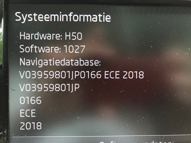

@rmvw, @Weerz en @johnboy Jullie hebben de 169 geïnstalleerd. Deze stond toch niet op de Skoda update site of wel? Daar staat nog steeds de ECE2018. Hoe heet die nieuwe (als je kijkt bij versie-informatie op je systeem)? Is dat dan ECE2018-2019?
Vind het toch vreemd dat Skoda zelf roept dat de nieuwste versie in augustus komt.
Ik heb deze week ECE2018 geïnstalleerd. Overigens met een 128GB exFAT geformatteerde SD kaart. (En niet FAT32 zoals aangegeven in de (Tsjechische) instructies)
