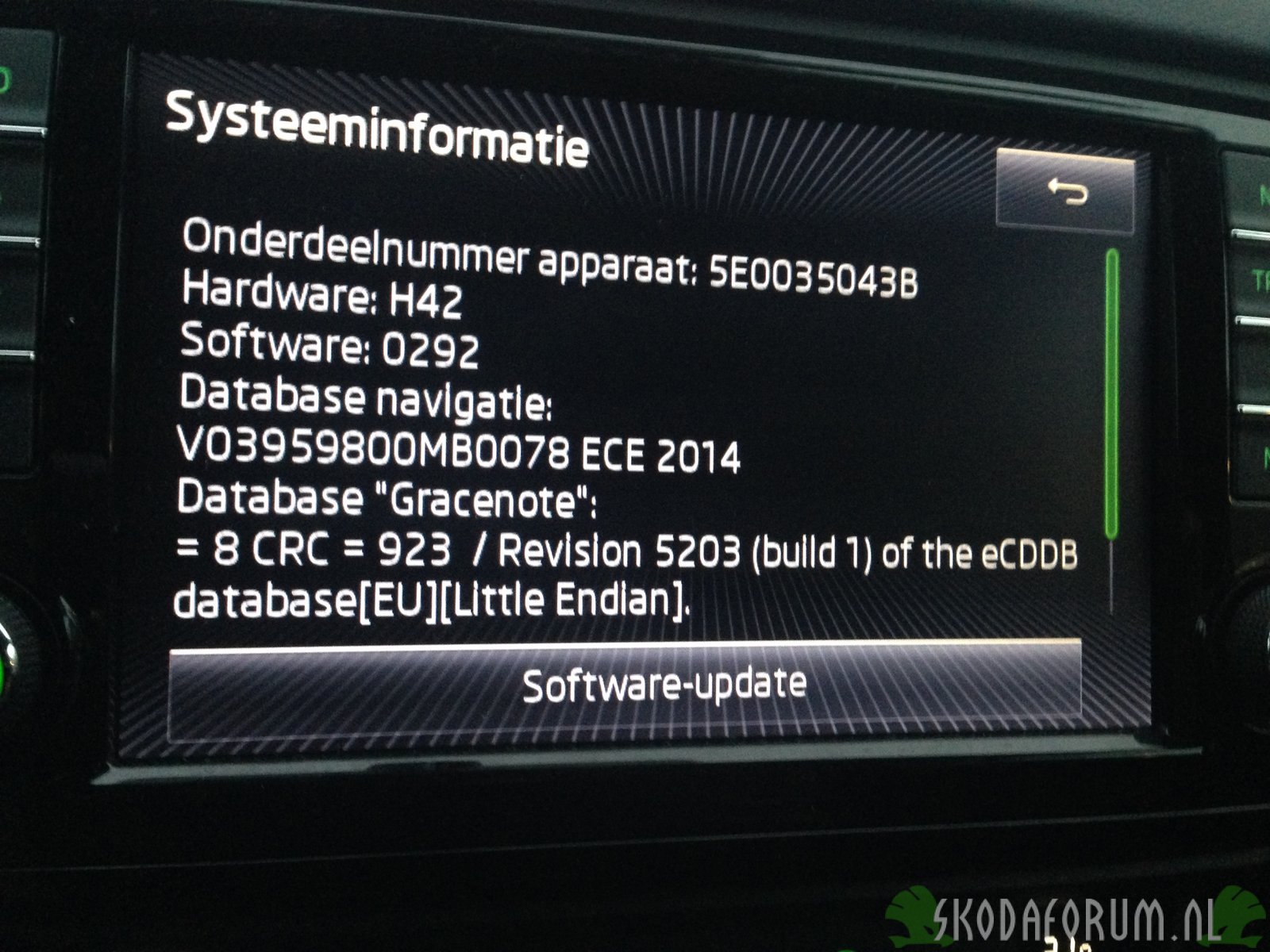

Allereerst een foto van de huidige systeem:

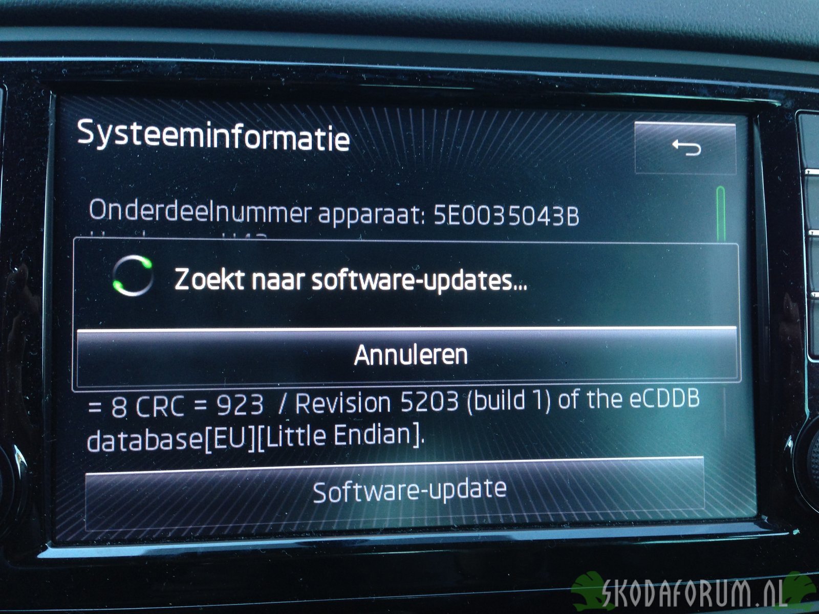

Zodra ik de SD kaart in SD slot 1 steek (heb slot 2 ook geprobeerd) verschijnt bovenin het scherm de melding "softwaredownload". Vervolgens ga ik naar systeeminformatie en druk ik op "Software-update". Het systeem gaat op zoek naar de update:

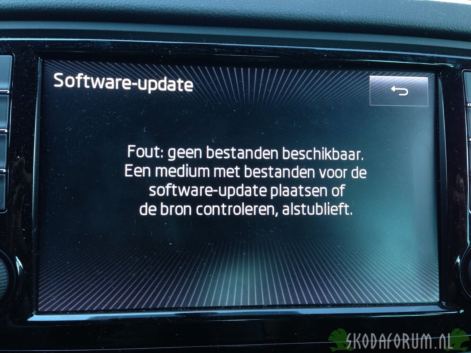

Na ongeveer een halve minuut verschijnt onderstaande foutmelding:
Ik heb geen idee wat ik fout doe en wat ik nog meer kan proberen. Ik heb zelfs de update voor de discovery pro geprobeerd maar ook dat levert hetzelfde resultaat op.

Dank voor je snelle reactie! Bedoel je dat ik de inhoud van Mib1 of Mib2 in de root van de SD kaart moet zetten? En welke van de twee dan? Nu staan de twee folders in de root van de kaart. Dus:
e:\
- Mib1
- Mib2
- metainfo2.txt
- P98_N60S5MIBH3_EU_NT_Q1.14.md5
zou toch (nog maar eens) formatteren in FAT32 en de bestanden er op zetten. Volgens structuur je al gepost hebt in de root. Volgens mij doorloop je alle stappen goed dus laatste verdacht is het kaartje zelf.. :)
Ga ik nogmaals proberen. Maar mijn ervaring is is dat ik dan problemen krijg met kopieren. Errors bij de file russia5_ADAS.psf. Die wil niet gekopieerd worden... Wellicht te groot voor FAT32?
