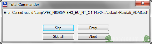

Het gaat weer verkeerd bij Russia5_ASAD.psf. Nu een download gedaan van versie2 zonder downloader, unzip met 7-zip naar HD en vervolgens gekopieerd met Totalcommander naar SD kaart.
Foutmelding: Error: Cannot read d:\temp\Mib1NavDB\Russia_eu\0\default\Russia5_ADAS.psf
