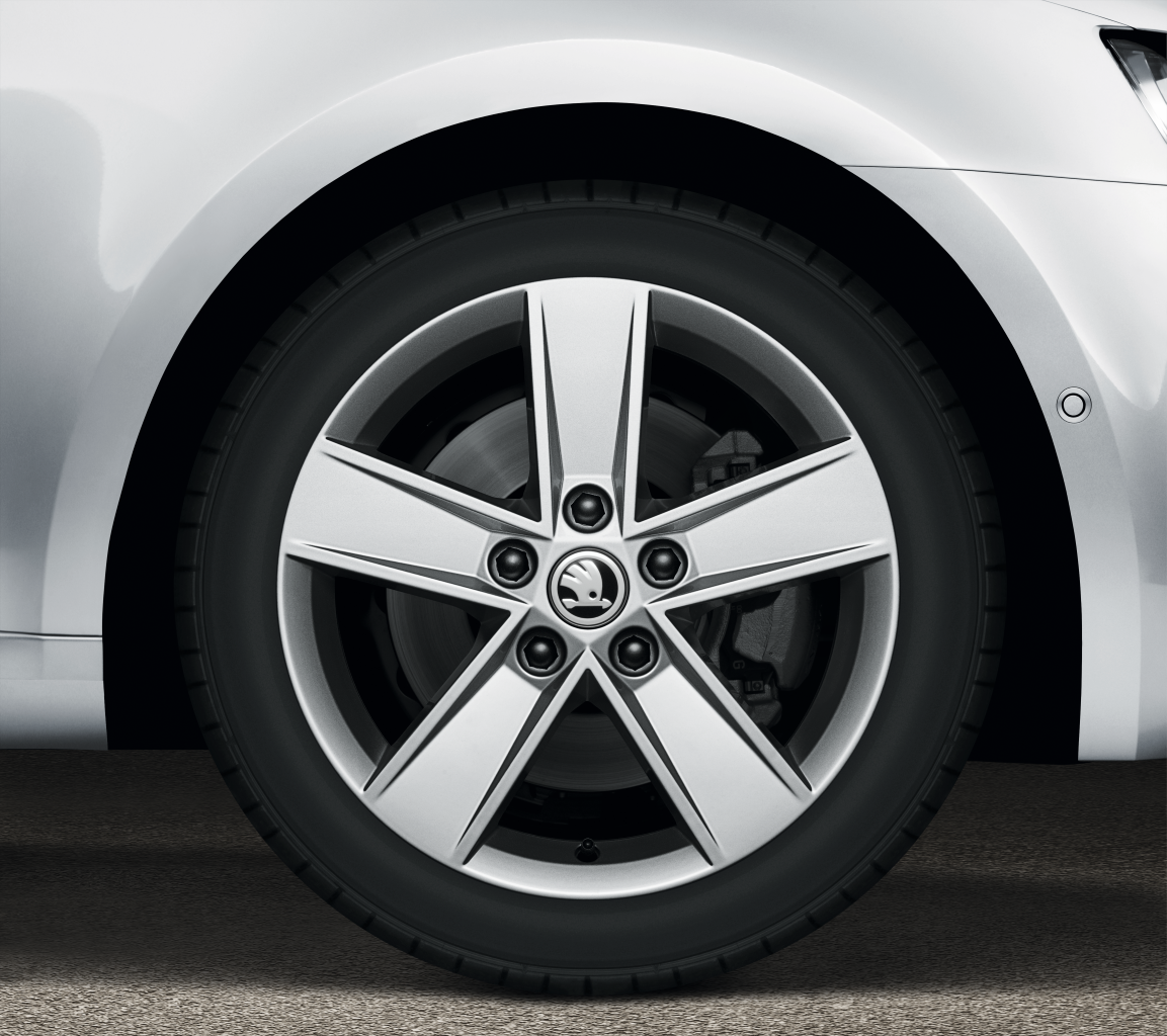

Ik heb een nieuwe Octavia Combi Businessline met de 17Inch Teron velgen in bestelling staan. Mijn bedoeling (en die van de leasemaatschappij) was dat deze velgen zowel voor de zomer- als winterbanden gebruikt zouden worden. Nu ben ik net gebeld door de dealer dat er geen sneeuwkettingen zouden passen om een winterband gemonteerd op de Teron velg. Sterker nog, ook niet om de standaard 16 inch band van de Business line. Dit is door PON aangegeven.
Wel apart dat je dus blijkbaar gedwongen wordt om op andere velgen te gaan rijden als je gebruik wilt kunnen maken van sneeuwketingen. Heeft iemand hier ook ervaring mee of een alternatieve sneeuwketting die wel past om de standaard Teron velg?

Als je pech hebt en (ook al heb je winterbanden) toch in de situatie terecht komt waar je sneeuwkettingen om moet dan heb je dus een probleem.
(vind het beetje zelfde geval als het afstandprobleem van de vaste trekhaak)
CoesDoes
Waarschijnlijk wordt er in 'winterlanden' vooral gebruik gemaakt van complete wielsets dus banden + velgen die wel geschikt zijn voor sneeuwkettingen... Feit is dat het met de standaard velgen niet mogelijk is om sneeuwkettingen te gebruiken, ik vind het persoonlijk ook erg slordig dat hier niks over gezegd wordt, blijkbaar is dit niet belangrijk genoeg... (maar die discussie is al eerder gevoerd)
Als je de mogelijkheid wil hebben om sneeuwkettingen te kunnen plaatsen zul je dus op zoek moeten naar een wielset waarbij dit wel mogelijk is, bij diverse Duitse sites kun je dit tijdens het zoeken naar velgen als selectiecriterium opgeven. (let hierbij ook op de bandenmaat want ook dat kan nog gevolgen hebben)
Van elk half jaar banden op velg wisselen worden banden niet beter en velgen niet mooier van, daarom gaan vrijwel alle merken er van uit dat er complete wintersets gemonteerd worden indien nodig, in je boekje staat het keurig aangegeven bij welke maat wielen je wel kettingen kan monteren

Helaas zullen de meeste leasemaatschappijen extra velgen te duur vinden en als gevolg daarvan de winterbanden om de bij de auto geleverde velg leggen, gevolg daarvan zou kunnen zijn dat diverse mensen tijdens de wintersport in de problemen komen.
(Vraag me nu ineens af wie het gaat betallen als je als leaserijder op deze manier je veerpoten en/of wielkasten aan gort rijdt..)
Zelf krijg ik binnenkort mijn winterwielen, de velg met een ander design een maatje kleiner, geschikt voor sneeuwkettingen met de band een maatje smaller voor extra grip bij nat en sneeuw.

Ik heb hetzelfde gehad bij een Passat Highline uit 2012 en Leaseplan. Standaard werd de auto op 17" (235-45) geleverd en door zelf onderzoek te doen kwam ik erachter dat daar geen sneeuwkettingen op mochten. Navraag bij Leaseplan leverde het volgende antwoord op: "Nee dat klopt en als u het wel doet is dat voor eigen risico en rekening..., we kunnen wel voor nog eens 30 of 45!!!!!!!! euro extra per maand een extra set staal of lichtmetaal regelen en die voor u opslaan. Uw keuze!". Dat kwam dus nog eens bovenop de 16 euro in de maand voor winterbanden.
Ik heb nog gevraagd waarom ze mij niet vooraf hadden geïnformeerd toen ik de auto inclusief de winterbanden optie had besteld. Volgens mij was het dan netjes geweest als er dan een berichtje komt, let op u kunt hiermee niet met kettingen rijden. Maar dat vond de mevrouw aan de telefoon toch niet, dat was eigen verantwoordelijk van de berijder om zich goed te informeren.
Ergens snap ik dat wel, maar vanuit klantenservice perspectief en simpelweg voorkomen van vervelende situaties gaat dat er toch niet helemaal in bij mij.
Dus mocht je leasemaatschappij Leaseplan zijn, dan kun je denk ik bovenstaand antwoord verwachten.

Het antwoord staat in het boekje wat je gratis bij je auto krijgt(O3 in dit geval):
LM-velg 16" STAR, zilver voor bandenmaat 205/55 R16 - "SCHNEEKETTENTAUGLICH"
Art. Nr. 5E0071494A 8Z8
LM-velg 17" CRYSTAL, zilver voor bandenmaat 205/50 R17 - "SCHNEEKETTENTAUGLICH"
Art. Nr. 5E0071496A 8Z8
