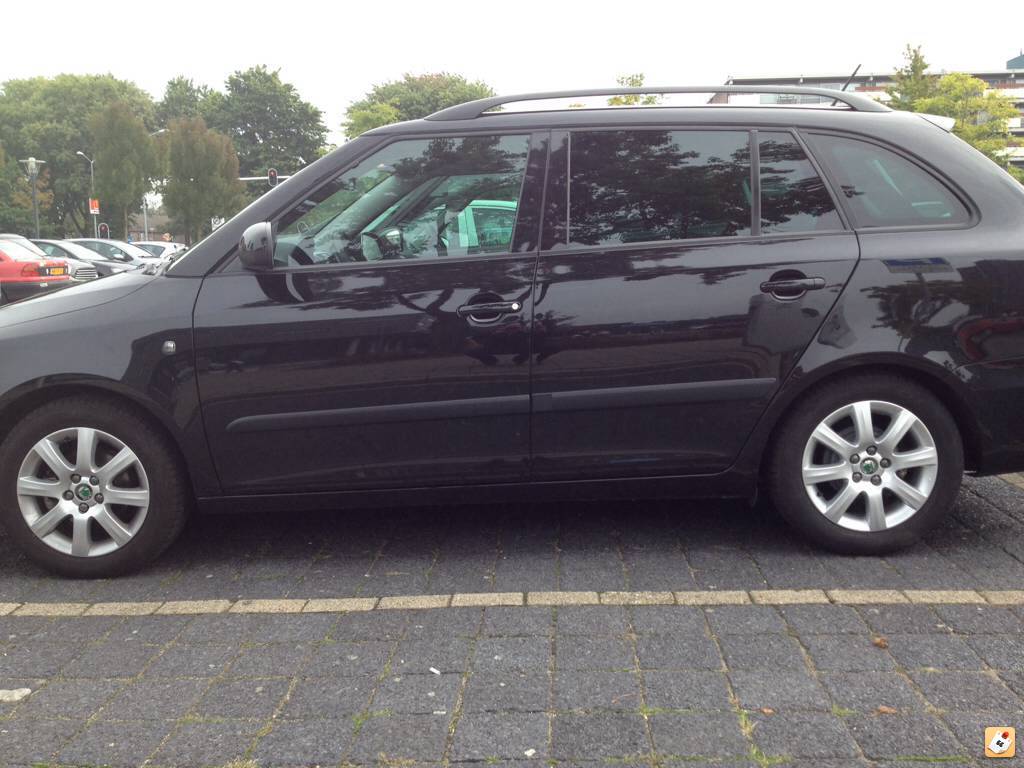

Ze zitten eronder! Bevalt goed. Ziet er een stuk beter uit en het rijdt ook nog erg goed, merk eigenlijk niet zo veel verschil. In de bochten iets strakker en over drempels wat sneller weer 'uitgeveerd'. Hier 2 foto'kes:

Ik vind het perfect staan op de Fabia! Kan me niet voorstellen dat het comfort als zo slecht ervaren wordt. Ik heb zelf m'n O2 verlaagd maar ik ondervind nauwelijks comfortproblemen en de wegligging is superstrak

Het belangrijkste waar ik het voor gedaan heb is de looks en die zijn gewoon echt verbeterd. Ik loop nu naar mijn autootje toe en dan vind ik hem best wel mooi :) Al met al zou ik tot mede Fabia bezitters die het overwegen willen zeggen: Ga niet over 1 nacht ijs, bedenk dat je echt wel wat inlevert, maar wat je ervoor terug krijgt ook wel erg lekker is, dus al met al zal ik het persoonlijk toch aanraden (wel goede veren gebruiken, zoals dus Eibach).
Hier nog wat fotootjes, kan het niet laten ;)

@DefCars : Die look vind ik zo verlaagd echt goed! En comfort is misschien iets minder maar wegligging zoals je zelf al situaties aangeeft is een stuk beter en daar is ook wat voor te zeggen. Toppie en houden zo :thumbsup:
