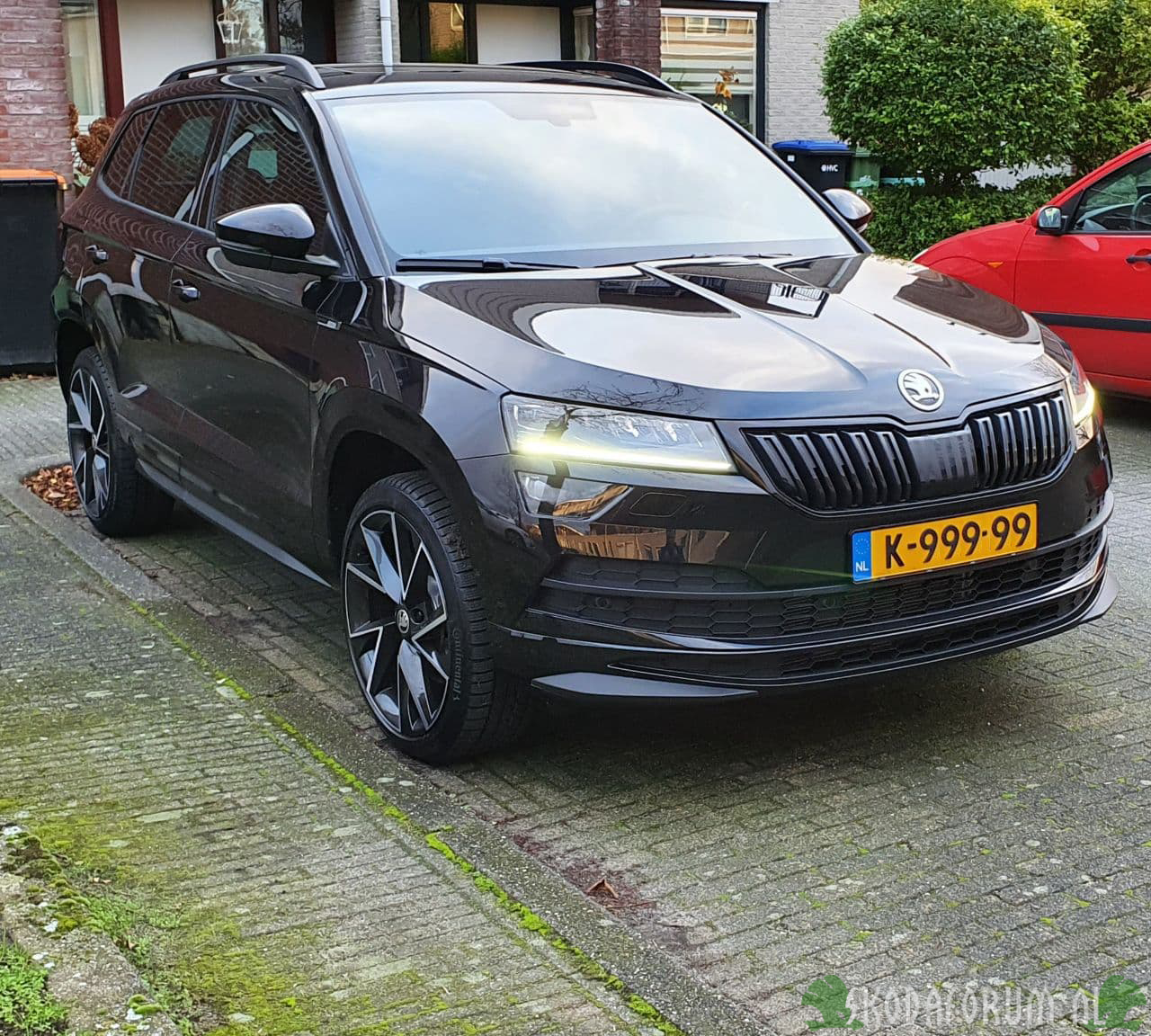

EvilKnievel
Nice @EvilKnievel :thumbsup: ... 2 druppels water de mijne inderdaad.
Leuk gedaan ook met het kenteken :maakmegek:
Heb je ook het mooie panoramadak?
Haha thanks ;)
Ja, heb ook het mooie panoramadak erin zitten en het functiepakket (Canton speakers, elektrische achterklep en reservewiel)
Comfortpakket bewust niet genomen omdat ik graag 'normale' cruise control wilde.
