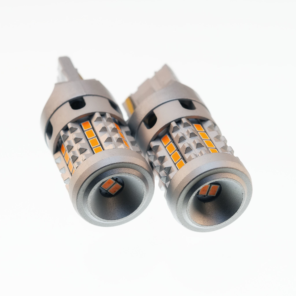

Dus via AE zitten zoeken naar T20/WY21W LED units die het goed zouden moeten doen.
Op goed geluk een paar setjes besteld.
En inmiddels de knipperlichten voorzien van LED units.
Het zijn dus deze geworden:

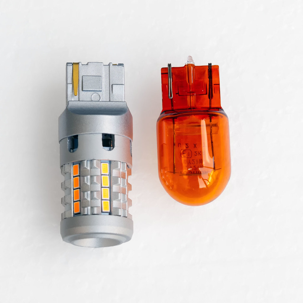

Nieuw & oud naast elkaar:
Heb van tevoren gecheckt wat de stroomopname is van die LED vervangers. En dat bleek net iets onder de 2A te liggen, bij 13V. Dus vrijwel gelijk aan de oorspronkelijk 25Watt van de gloeilamp uitvoering.
En idd, de auto klaagt niet en knippert nu vrolijk met LEDs.
Nu afwachten hoe lang ze het blijven doen...
