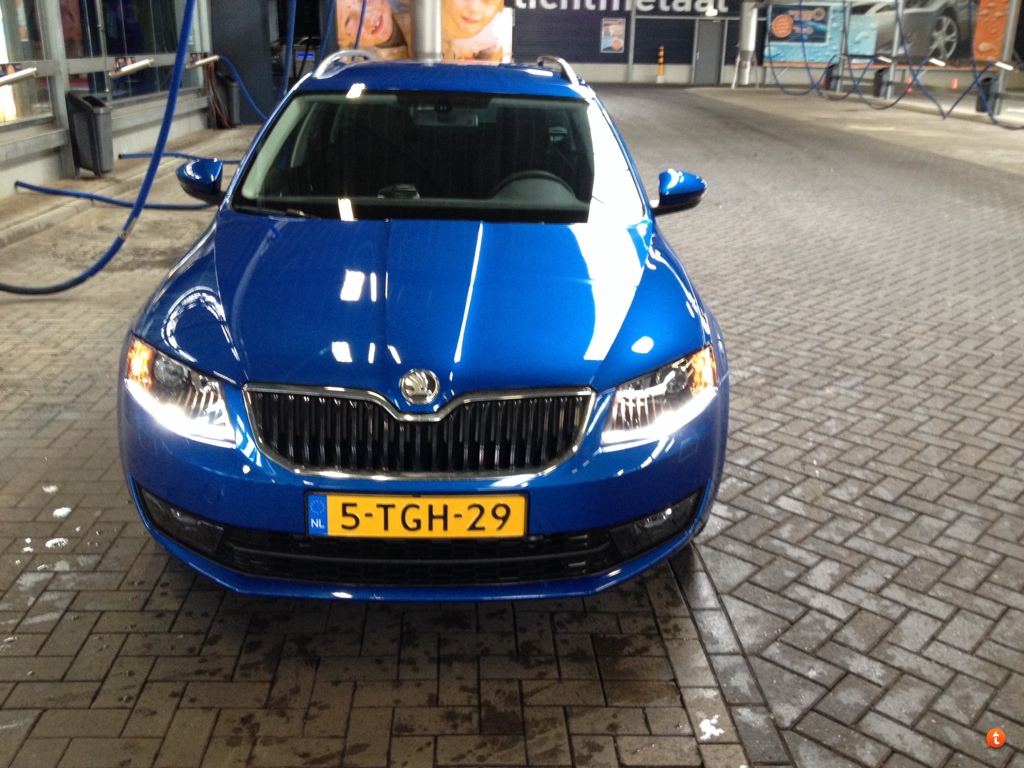

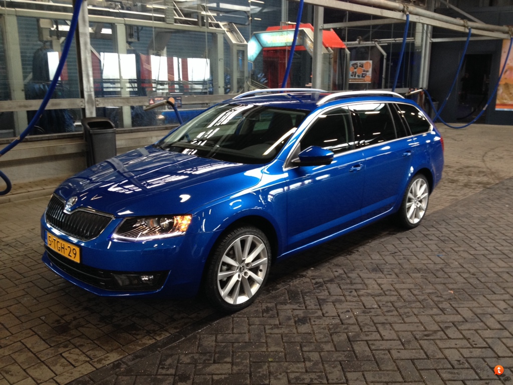

Hier nog 2 duidelijkere foto's van US lights. Ben er erg blij mee, vooral bij het blauw vind ik het goed staan!
