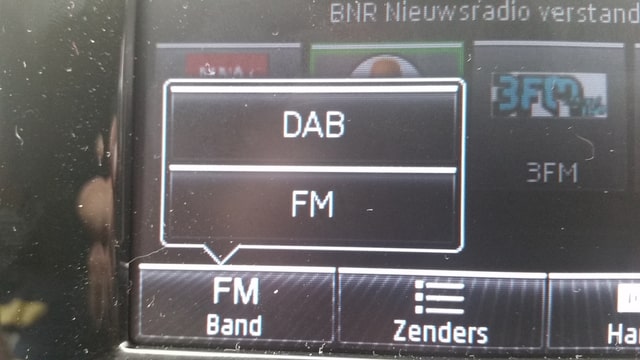

Vandaag ook even de AM functie van de radio verwijderd zie bijlage

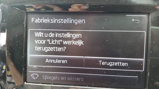

Daarnaast nog even omtrend het aanpassen van het comfort knipperlicht moet de verlichtings instelling gereset worden dan werkt het wel.

Zeg @Antera mijn DAB deed het niet meer sinds vim aanpassing. Nu heeft de garage alle foutcodes weggepoetst en doet me DAB het weer. Maar nu is vim wel weg.
Vaker dit probleem tegengekomen of waren we bij mijn auto nog meer aanpassingen gedaan met Vag com pro ?
Kunnen we het weer enablen en kijken of DAB blijft werken?
Aangezien je toch ook nog iets wou testen en ik a.s. woensdag weer in Breda slaap.
Welke foutcodes heeft de garage nog meer "weggepoetst" @Evilcomputing ?
Dat DAB niet meer werkt door VIM vrijschakeling komt niet bij mij door als een probleem en ik heb het nog niet bij de hand gehad en werk met dezelfde apparatuur als @Antera
VIM vrijschakelen is alleen maar een snelheidswaarde die middels de CAN Gateway aan de computer wordt toegevoegd. Dus wat waren die foutcodes dat kan Mark wellicht verder helpen
Antera
Dit is de eerste keer dat ik hoor dat DAB niet meer werkt na de VIM. En heb er al veel gedaan. DAB is volgens mij ene aparte instelling en staat er los van. Kan misschien woensdag wel alleen weet nog niet hoe laat aangezien ik eerst nog ander werkzaamheden heb. Houd even contact die dag
