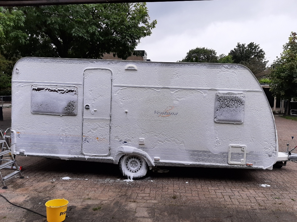

Voor de caravan misschien wel een handig ding zo'n Incredipole. Kun je de microfiber er steeds afhalen om die in een spoelemmer te ontdoen van vuil en dan vervolgens op de stok en indopen in de sopemmer om verder te wassen?
Ik vraag me af of zo'n autoruiten wasstok, met een wat aangepaste washmitt niet bijna hetzelfde resultaat heeft:
iu
PizzaPieter
Yep,
Kunt hem eraf halen (,klittenband).
Geen idee of dat andere ook helpt. Wil ook caravandak ermee doen, dus lange paal nodig en met korte stok alsnof veel werk, denk ik. Nu lange halen maken (hoop ik)

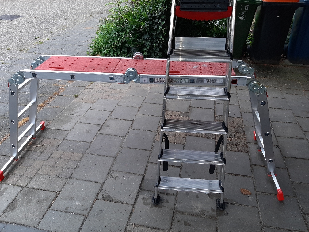

Met een lange stok heb je ook vrij veel kracht nodig om met (lichte) druk te kunnen wassen met lange stok. Als je zorgt dat je iets hebt waar je over kan lopen als je het dak van de caravan wast (laag muurtje, trapje met lang plateau, steiger) kun je de hele lengte misschien in 1 of 2 keer doen.
